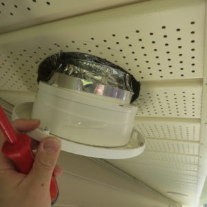

    另一个潜在的流动限制(拱腹帽)
    我有一个低流动的情况让我挠头。松下风扇,第二楼卫生间,短管道运行(诚然弯曲),但无限制 - 从管道运行的末端开始,呈全直径路径。我想想*发生了什么,即坐下的帽子非常严格。我看着另一个拱道通风口,它是一个圆形的弹簧装。随着风扇跑步,阻尼器只移动了〜1/2“ - 这是一个净自由面积约为6平方英寸。4”管道的自由面积为12.6平方英尺。我打赌这个通风帽做了一大堆防止寒冷的抱怨,而是让空气透过的糟糕工作。

    马丁·霍洛拉||# 19
    回应Kohta Ueno
    科塔,
    良好的侦探工作 - 感谢分享。
    我从来没有喜欢拱门终结。我想你刚刚提供了一个避免他们的一个原因。
