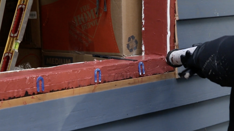

要删除现有的窗口,我们要做的第一件事是在窗户周围运行冰淇淋以露出窗口法兰。然后,我们拉动壁板,指甲和窗户以准备窗口开口。确保开口没有碎屑之后,我们应用了一个自由的prosoco快速闪光灯,确保门槛有一个斜坡。一旦应用快速闪光灯,我们就会用一点水将其喷涂,这有助于更快地设置,以便可以在几个小时内安装窗户。
快速闪光灯设定后,我们将在三个侧面涂上prosoco airdam密封剂,但要跳过底部,然后使用蓝色的马蹄形楔子在底部产生缝隙,以便如果水进入水,门槛可以排干。
安装窗口后,我们将处理至关重要的闪烁细节的最后一部分。首先,我们添加了一块亨利·福特弗拉什(Henry Fortiflash)365剥皮和固定棒,以创建一个小围裙以使窗户排干。我们将顶部剥落并将其粘合到法兰,但将衬板的背面放在胶带的下部,因此它不会与房屋包装联系在一起。这允许缝隙,因此,如果水在窗户下方池池中浮出水面,则可以逃脱。蓝色小马蹄楔在那里造成水的差距,以哭出来。When we go ahead and put the trim on this piece, it’ll protect it from any wind-driven rain that gets underneath the sill and keep it from driving up and underneath the window, and it’ll allow it to drain out onto the old housewrap.

我是否想念窗台步骤的空气紧密度?他们留下了一个很小的缝隙在底部排水,这也不是气隙吗?窗框应在框架底部有排水孔,以将任何水从中移出,除非闪烁的安装不正确,否则水不应落后钉子法兰。您是否应该不隔离窗框之间的缝隙和用岩石或喷雾泡沫的粗糙作用,或者从内部缓慢膨胀泡沫胶带?将内部的蒸气屏障连接到窗框或WRB怎么样?
坦率,
最好在窗框的内部面部进行空气密封。
窗户下方的缝隙是让窗台钢板排出外部。事实证明,它不足以依靠窗户及其整体排水孔来保护窗台框架 - 尽管我不确定垫片是否需要,只要底部法兰未固定。
该视频集中在外部替换序列上。在内部,应用填缝或胶带使框架的脸部保持气密。在jambs和头部绝缘,可以在框架和窗框之间的缝隙中使用。一些建筑商喜欢将其限制在框架的内部一半上,以使外部面部均衡。如果密封粗糙框架的角落,则不必将内部空气/蒸气屏障连接到窗框。
