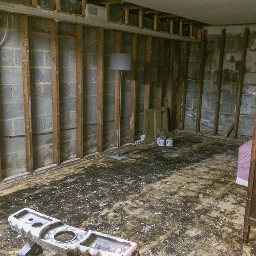

亨利(Henry)在多伦多的一栋20世纪50年代的平房里完成了地下室的翻修,现在他正在努力解决一个意想不到的问题:房子里的一个房间有一股陈旧潮湿的砖味。
从表面上看,翻修工作做得很仔细。基础墙由混凝土砌块和砖组成,现在包括外部防水,防潮膜,以及内部2×4墙的一层闭孔喷涂聚氨酯泡沫。
然而,他写道一个问答posT,一切都不好。
气味来自房子东北部分一个房间的地板和/或墙壁,这个房间位于地下室洗衣房的正上方。
“我在一楼的其他地方都闻不到这种味道,”亨利写道。“当室内和室外的温度急剧变化时,这种气味似乎最强,也就是说,过去几天天气较凉爽,不太明显,尽管我没有关联特定的触发气味的因素。”
洗衣房本身没有气味,他也没有发现烘干机通风口漏水或漏水的证据。对阁楼和地下室的墙壁进行了全面检查,也没有发现任何可见的水。亨利开始怀疑原因是在地板框架的周长上有一个不隔热的气隙,正如这个柱子顶部的图纸所暗示的那样。他在考虑加入更多的泡沫喷雾来缩小差距。
他是正确的吗?如果是这样,他应该怎么做?这就是本期问答重点节目的开始。
隔离并添加毛细血管断裂
Zephyr7怀疑这种气味确实是通过图中所示的空隙来自潮湿的障碍物。因为这个块是密封的。
