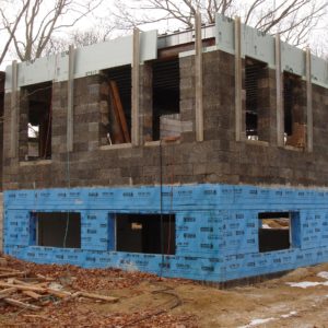

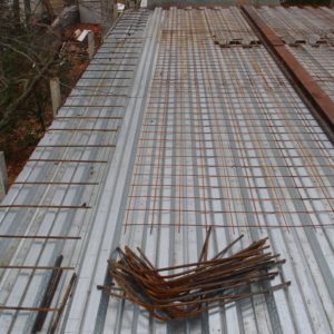

我目前正在努力建立一个节能的家庭(几乎由自己 - 没有承包商)。由于家庭并没有建立很快,至少我在举起令人印象深刻的图书馆!无论如何,我有很多谈论,但我这个时候的问题涉及绝缘,特别是我的天花板上的绝缘。要非常简短,我有ICF墙壁,所以墙体绝缘材料大多是控制的。我所有的楼层都是混凝土,带有嵌入式3/4“水管。我的全部地下室板坯相对容易,绝缘(我使用了2”刚性泡沫板),但我需要弄清楚我的选择是用于绝缘天花板的选择。
地板装饰材料是22号规格镀锌2英寸波纹板,它位于16号规格12英寸c托梁上。甲板上平均有5英寸的混凝土(在顶部波纹上4英寸)。隔热层的作用是防止辐射热通过地板。
我喜欢喷雾泡沫的想法,在喷洒时,在每个缝隙中膨胀,但我不确定我所有的利弊。湿吹纤维素还是别的东西,为我提供了相同或更多的好处?将基于大豆的喷雾缩小吗?我听说有一种喷雾,实际上会随着时间的推移而增加 - 任何输入?钢甲板是否会降低R值?喷雾泡沫可以对过敏的人有任何影响吗?是否有任何蒸气渗透(透气)选项,具有高性能#?我真的很感兴趣。
对我来说最重要的是生命周期。我知道泡沫从70年代开始就有了,但我不是专家,也不知道是怎么来的。我记得我用手指戳了一下旧的泡沫喷雾,一接触就变成了细小的灰尘。是否有关于R值退化的保证?例如,如果我今天喷洒R-4.5每英寸,5年,10年,20年后,R系数是多少?
我不是互联网大师,因此我有很难找到无偏见的信息。我想做更多的作业,了解评估我所有的选择并称重每个选项。是否有任何可靠的资源,可能由公司提供资金?
最后,关于喷雾泡沫。我有兴趣自己试图尝试,但显然我需要更多地进入混合化学品的科学等。这方向可能有哪些资源 - 即化学式,坦克,喷雾设备等。
在我做出不知情的猜测之前,任何投入都会得到很大的赞赏。谢谢。
对尼兹的回应
尼斯,
我怀疑你是否会混合自己的化学品来喷洒自己的喷雾泡沫。用于安装喷雾聚氨酯泡沫绝缘的设备成本成千上万美元。
我觉得你不需要在两层楼之间保温。只要你的热量还在你的有条件的信封里,热量就不会散失。
遗憾的是,你只在地下室的楼板下安装了2英寸厚的泡沫塑料,因为那才是保温材料的位置——而不是在一楼和二楼之间。4到6英寸的泡沫垫在你地下室的板子下面会更好。
如果您计划通风无条件的阁楼,然后你的阁楼地板最好的保温层是纤维素的深层。
我希望你已经详细说明了地板周长的隔热材料——钢板和内嵌的PEX管会让你在地板周长损失很多热量,除非你细心地把周围的隔热材料做好。
请记住,将您的绝缘材料放在最重要的地方 - 在热封,而不是在楼层之间。

我想的是在板下4英寸,但我认为,由于5.5英尺以下的温度相当稳定,远低于霜冻(大西洋城地区,新泽西州不深于24英寸),不会有足够大的区别。我想我错了。不过,我确实小心翼翼地绕着脚走。有12英寸的碎石包含周边排水和过滤织物的两侧的基础。那块12英寸的石头是用手夯实的,并且已经达到了基座的顶端。然后,我安装了一个10毫米的聚蒸汽屏障,在所有周长角落,管道渗透,并上来的墙壁约6-7英寸(刚刚高于成品板的高度)。然后是2“封闭细胞刚性泡沫板(R-10),在所有的渗透和接缝胶带。在墙的边缘,刚性泡沫坐在顶部的基础和直接粘结(使用罐装泡沫)到icf墙泡沫。
就周边的边缘来说,这有点棘手。该项目的方式结果,我没有用我使用的Faswall系统(因为它们比我想象的那样脆弱,而且更脆弱的木材),以及我所拥有的窗户开口的数量,我没有T相信最终墙壁产品以支持混凝土甲板。我在房子的整个周边周围运行了一个8“钢铁i-梁,焊接到墙壁顶部的混凝土中的金属板。我一起焊接的梁,也可以在墙壁上焊接到板上,提供两个顶板和集管系统的结构完整性。此外,托梁直接焊接到I-梁。希望这一切都有意义。
所述faswall块是宽12英寸,大致1.5" 织带和3" 矿棉插入件。有大约5-6混凝土填充腔英寸。的光束被集中在此混凝土填充腔,其大约5英寸到壁的外侧的叶子。将有一个2" 上的整个周边的外侧边缘泡沫绝缘片,‘粘’在faswall块的顶部,并延伸到成品板高度(8" 顶部为I形梁,12"对于托梁,2" 为盖板,和4" 上甲板的顶部的板坯),总共26英寸,具体将在铺板的边缘被倾倒,捕获关于搁栅的1-2英寸,并覆盖工字梁的前边缘。混凝土的最薄部分为约厚2-3英寸。
没有阁楼,因为二楼的屋顶将是相同的——一个平浇混凝土屋顶,也将包含6英寸的生活屋顶和排水系统。由于5英寸(平均)板上的生活屋顶将避免温度波动,纤维素是不是在这里更好?如果不是,厚一点的开孔电池会更好吗?在什么情况下,纤维素会比喷雾更有效?或者仅仅是成本?

对尼兹的回应
尼斯,
听起来你正在建造一个非常耐用(和相当昂贵的)房子。
你在一个名为“超级绝缘房屋规格”的页面上发布了你的问题,但你的房子并不是超级绝缘的。板子下面有2英寸的泡沫,墙上也有2英寸的泡沫。(我不认为一半厚度的Faswall块将提供多少r值在您的地板周长,因为Faswall块包括宽网,热桥。)
许多寒冷气候的建造者使用的r值比你计划的要高得多。
我不知道对你来说太晚了,但你似乎愿意在混凝土楼层和Pex管中投入大量资金,但绝缘中没有多少钱。如果我正在建房子,我会在信封上花更多的钱,而且少在Pex和混凝土上。
你的屋顶组件听起来和纤维素不太匹配。我建议使用EPS或polyiso。重要的是要确保在你的墙壁隔热和屋顶隔热的交叉点没有热断裂。

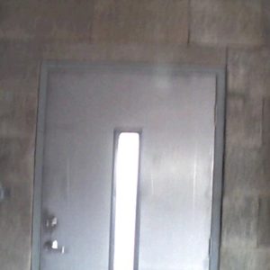

我写这篇文章是为了“澄清”水泥/木片墙体的热桥现象。我是一个正在研究我自己房子的用途的房主。我注意到GBA上的一些地方存在这个概念,即Faswall的织带材料是一个热桥。这是一个相当严肃的说法,但事实证明它不是真的,我想提供一个解释。既是为了我自己的利益,也是为了将来其他屋主自己做研究的利益。
Faswall位于大陆的两侧。但是,可比产品Durisol靠近我们。所以我的数据和研究来自看Durisol。他们都使用一组石化木屑,从软木木材生产(托盘,脱落,废料)回收。我相信两种产品的织带材料非常相似,但我可能会被误解。让我们假设它是相似的。
我看过测试织带材料的实验室报告,r值为每英寸1.75。
它是公平地说,与1.75每英寸的R值的材料是一种相当差的绝缘体。特别是当在R-4.0相比XPS在R-5.0或矿棉/ Roxul板。
然而,说R值为每英寸1.75的材料自动成为墙体组件中的热桥是不公平的。这取决于墙内的其他情况。
热桥是壁组件中的区域,其与壁组件中的另一个区域相比相对或相对导向热能。经典和臭名昭着的例子是木材或钢铁的努力。软木木材螺柱的价值约为R-1.25每英寸,典型的玻璃纤维BATT邻居在R-3.1周围。
一堵2x4的墙的部分表面积由一块3.5英寸深的木板表示,r值为(3.5* 1.25 =)R-4.4。然后它有一个更大的表面积代表3.5英寸的绝缘材料,说玻璃纤维batt(3.5英寸*3.14=)R-11。是的,有护套,墙板和石膏板,但我想把热桥的概念隔离开来保持简单。
墙的一部分是R-4.4,另一部分是R-11。这代表了两者相对绝缘值的巨大差异。所以热能更容易通过链条中最薄弱的一环,也就是螺柱,因此你就有了一个由大量热桥组成的墙壁组件。当你看整个墙壁组件时,它的性能远不及R-11。
让我们假设我们可以选择只用软木建造一堵墙。我们可以把它做成12英寸厚,使用非常大的,完全平方的圆木。就像一个原木回家。这种墙的r值为12 * 1.25 = R-15。但是因为墙壁组件都是相同的材料,在整个表面积和深度上,不会有相对的桥接。没有相对的弱点。因此,相对较差的绝缘体,木材,可以是热桥在一个组件,但绝对不是一个热桥在另一个组件。

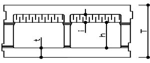

如果您查看典型的Durisol Wallform - 让我们看看12“厚的形式 - 请参阅附加的照片。照片中有4个维度:
T -型腔的总厚度,约为。12 "
T -混凝土内部(和外部)的织带厚度,为1¾”
I -绝缘层厚度,为3”
h - 所混凝土填充的厚度,为5.5”
在墙的表面积上,你会发现有一个夹层——绝缘——混凝土织带。否则你只会有织带。
如果织带是R-1.75每英寸,有12英寸,那么它的r值约为R-21。
混凝土夹层部分是:3½”的织带(R-6.1)加上3”的Roxul板(R-12)加上5.5”的混凝土(R-0.5),总共约为R-18.6。
这使得墙体组件相对来说没有热桥,因为墙体的不同区域有相对相似的r值。没有明显的地方,热量将隧道出来,像一个高度导电的钢钉,或典型的软木钉。当你孤立地观察这个网状结构时,你会发现它是墙中最坚固的部分,至少从r值上来说。所以R-21级别的墙内的R-21网绝对不是墙内的热桥。
另外,一旦你进入了相对较厚的墙壁,关于热桥接的“规则”就变得更加模糊。因为热能不是直线运动,而是在墙内相互作用并消散,尤其是在厚墙内。底线是,像标准的2x4或2x6墙这样的“薄”墙更容易出现明显的桥接。

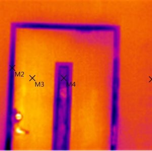

热成像照片也显示出明显缺乏热桥接。
对季莫斯科的回应
Zenon,
你在解释热桥方面做得很好。你对这些原则很了解。
然而,你对通过杜里索尔墙的热流的分析是不完整的。你都没做过二维分析,更别说三维分析了。你做了一个修改过的一维分析,用处有限。
如果空隙充满空气,您的分析将是估计Durisol墙壁的R值的方式。然而,一旦空隙填充混凝土,您的分析方法变得不完整。
我不知道是否Durisol预计绝缘插入到脸上的内部或外部;但对于热分析的目的,它并没有太大关系。假设绝缘插入所面临的内部。
混凝土和外部之间有1.75英寸的材料(木屑加添加剂)。(我忽略了灰泥)。该材料具有约R-3的R值。那并不多。这就是将混凝土与外界分开。当室外温度很冷时,混凝土也会相当冷 - 绝对比室内温度更冷(尽管当然不是作为外部空气而变冷)。
内部热量将通过Durisol块泄漏并被冷凝土吸收。最大热流将发生在冷凝土的内角。在那些点,冷凝土和内部之间只有4.75个杜兰苏尔材料。这是某种 - 可能足以避免在墙上的冷条纹。但分析了这些二维热流是棘手的。您需要一个良好的软件程序,如Therm,以查看通过这种热流产生的等温。
一旦你在墙和墙的顶部底部引入三个维度进入方程,与细节,热分析变得更加复杂。
大多数建筑科学家发现,以确定这种类型的壁的热性能来测量通过完成墙组件测量8英尺8英尺或8英尺12英尺热流的最好的方法是。橡树岭国家实验室有一个校准热箱就是这个类型的测量足够大的,但据我所知,从来没有人完成对Durisol墙壁这个测试。
