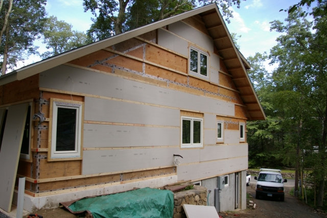

第二层Polyiso,这一个3 1/2英寸厚,盖上第一个,并大幅减少热桥通过墙框架。毛条将支持壁板和创建一个通风的空气空间之间的polyiso和壁板。 一个角落细节EPS板绝缘显示直立的6英寸厚的周长墙,在那里他们与12英寸厚的基础件。在混凝土板被放置之前,前景中被碎石覆盖的区域将得到12英寸的EPS层。 地板中间的eps提交人手的额外材料。他使用了一些刚性泡沫而不是混凝土填充整个腔。地板板倒在上面。

一层多足道绝缘在护套和水平2x3之间施加2英寸厚。第二层和较厚的聚四孔将盖住该一个,以通过框架构件切割热桥接。
我在外墙上使用了三层绝缘层。第一个安装在2×6螺柱之间。这些空腔充满了纤维素,一种由回收的新闻纸和纸板制成的绝缘产品(以及许多绿色建筑商的最爱)。螺柱的内部面上覆盖着坚韧的非拉伸织物,其被钉在螺柱上,以便是滚筒。纤维素在高压下吹入壁中,确保绝缘永久地保持在适当位置。此安装的R值为20,并符合外部墙的代码标准本身。
外面,胶合板护套接头用3M所有天气胶带密封,使墙壁密闭。(I’ve since switched to Tescon Vana tape.) Then 2 inches of polyisocyanurate (polyiso), a rigid foam board insulation product, was installed between 2x3s (plus strips of 1/2-inch plywood) that run horizontally and are fastened to the wall studs with Timber Lok screws (see photo above).
最终绝缘层,3 1/2英寸的Polyiso,连续安装在第一(见页面底部的图像#2)。两层多才多数几乎消除了热桥,或通过框架“热流出”。
最后,用木质Loks穿过3 1/2英寸的多自联的3 1/2英寸的Polyiso拧入2×3螺柱的1×3木条。2x3s是必要的,因为壁板很重,不能安装在整个5 1/2英寸的Polyiso上。然后将外部壁板钉在木条上,在聚四孔和壁板之间有3/4英寸的排水平面,以确保干燥和耐久性。
该组件的总体R值大约为55,远高于此类墙壁的R-18的代码。
