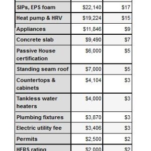

    与被动式节能屋认证相关的成本至少有三种:
    1.雇佣一名能够智能使用PHPP的Passivhaus顾问的成本(5000到15000美元)。
    2.能源升级的增量成本(1.5万美元到5万美元)。
    3.认证费用(3 000美元)。
    正如戴娜经常提醒我们的那样——“你的里程可能会有所不同。”
  18. Aj Builder,纽约上州6a区||#18
    Jin,例如,尝试58,000美元,这个项目
    5万美元的建筑师(我从来没有见过一个1000平方英尺的建筑师支付这么高的费用= 50美元/平方英尺,只是在纸上画房子)
    6000美元的PH值顾问
    她2000美元
    如果你学会这金构建PGH,重绘计划你喜欢双重壁纤维素,买自己的鼓风机门和学会使用它在你的项目,工作退休的建筑师和结构工程师,下载的所有结构分级软件可用,你可以降低你的成本不到10000美元。使用同样的计划,你可以将盖章计划的非住房成本降至1000美元以下。去年秋天,我刚刚公布了一个500美元的小木屋计划,盖章、提交、接受,由其他有经验的建筑商建造,不需要人手。
    当然,如果客户愿意,我可以收取5万美元的费用。
  19. 斯蒂芬希海||# 19
    回复AJ
    当我第一次看到成本图表时,5万美元的设计费让我大吃一惊。当你意识到这个设计是对股票计划的修改时,那就更值得注意了。话虽如此,像任何优秀的专业人士一样,建筑师也能增加相当大的价值。
    将一个100%定制的房子与一个更典型的房子进行比较没有什么意义。
    我的建筑师设计的PGH不会便宜,虽然设计费用将远低于50,000美元的一个更大的房子。我了解到,每偏离一个典型的施工细节都会增加成本。但我们选择了定制和许多非典型细节。

    5万美元的费用,从一开始就计划好了吗?
    在魁北克,我们很少看到建筑师在住宅建筑上,除非是价值超过100万美元或大型项目。大多数人购买计划,并让技术人员修改1000美元或更少的计划。
    对于你的项目,我会看到更多的PH顾问,而不是建筑师,除非有许多额外的功能,我们还没有意识到。
