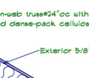

空气密封和绝缘细节与被动式住宅规划包一起开发的项目对于满足建筑标准和获得认证至关重要。

被动房必须接近密封,因为空气泄漏是一个大的热量损失的家庭。详细的剖面图(见下图2)显示了用于创建连续空气密封的位置和材料。气密性是通过鼓风机门试验来测定的。为了满足Passivhaus认证标准,必须不超过0.6 ach50(室内和室外空气压力差为50帕斯卡时每小时的换气量)。康涅狄格州目前的标准要求是7.0 ach50,几乎是Passivhaus标准的12倍)。
计划必须严格,执行必须完美。一个错误就可能阻止认证。在这里,我的主要密封策略是胶合板外壳与胶粘接头。注意如何保持从地板到墙壁到屋顶的连续性。

实现高水平的绝缘是必须的。消除热桥是另一个关键目标。热桥是一种从内部到外部连续的结构元素,具有非常低的热传递阻力。混凝土和钢结构是最糟糕的,但木结构也是一个问题,因为它散热比隔热更快。请注意这些潜在的问题是如何通过对基础到墙和墙到屋顶的交叉点的详细描述来解决的。

    屋顶保温
    想知道你是怎么决定使用不通风的,纤维素隔热屋顶的吗?
  4. 迈克尔Trolle||#4
    屋顶保温问题
    我假定你是根据其他有点类似的汇编冷凝问题的报告来询问汇编的。在咨询了国家光纤公司的技术经理后,我采取了这条路线,他过去几年一直在新英格兰测试类似的组件。他的发现是,只要组件是气密的,并且椽子的空腔完全被纤维素填充,就不会有空隙,这种方法就可以工作。自组装完成以来,我们一直在监测组装中的湿度水平。在第一个冬天之后,我的南向屋顶外胶合板外壳的内面含水率(MC)是11%,西向屋顶是7.5%。今年春天,在经历了异常寒冷的冬天之后,这两个数字分别为8.3%和7.8%。所以没有问题。在冬季,我的室内RH在40%左右,在冬季结束时下降到30%左右。我认为纤维素的储湿潜力是有帮助的,我有18英寸。我认为使用胶合板作为内部空气屏障和蒸汽缓凝剂也有助于管理蒸汽流动。
