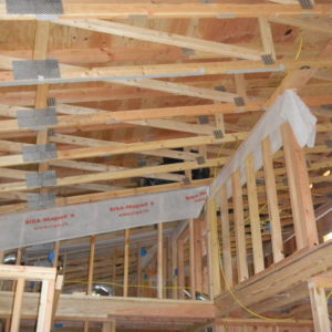

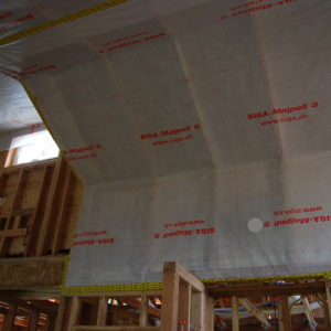

    我会避免使用不透水的果皮和木棒作为空气屏障。有空气屏障膜可以做到这一点,而且是可渗透的。Main Green Building Supply现在出售Siga的产品(我们也这样做)。这是一张我们在西方如何处理过渡应用的照片把薄膜分成条状,把它们放在框架接头上然后把它们连接到一个完整的薄膜上。
    工作好了!

    顶板上方的空气屏障
    当你已经在顶板上阻挡气流时,有必要在那里增加一个空气屏障吗?如果墙壁和天花板的空气屏障只是简单地搭在顶板的垂直的1.5英寸边缘上,并用石膏板覆盖,那么实木难道不足以阻止气流吗?
  3. 阿尔伯特·鲁克斯||# 3
    顶板上方的空气屏障。
    罗恩,
    以今天的标准来看,建造被动式房屋的工作是极端的。在以后的几年里,它可能会变得“正常”。虽然图片没有显示它,这处理的常见应用是:连接外部胶带护套到盖子的下侧。我现在没有这方面好的照片。它从外到内穿过墙板。
    由于要求是0.6 ac50,那么所有这些小泄漏的板对接,堆积,和收缩在一段墙,当你考虑内衬板的长度。很多人不认为他们可以得到一个良好的密封,因为他们喜欢的只是表面胶带里面。仍然有外部护套的内表面对抗螺柱和板,这将不可避免地有缝隙……
    得到一个“那么紧”的信封是一个相当有趣的短途旅行……
  4. 克里斯托弗Briley||# 4
    同意艾伯特
    我们不会像这个论坛建议的那样使用剥膜和粘膜,所以我们已经采纳了你的建议。事实上,我们的解决方案是有一个胶合板gusset在墙的顶部,也鞘桁架的下面1/2“Advantech。这使得我们能够在石膏墙板到达现场之前对外壳进行测试。见鬼,甚至在绝缘材料进入之前。我们就能找到漏洞并将其封堵。我们应该,几乎立即,知道我们的ACH50将在它的最佳状态。这将是由建设者来维护它与安装任何渗透。
    克里斯
  5. 罗恩Keagle||# 5
    顶板上方的空气屏障
    艾伯特,
    好吧,我理解你的目的。我建造了一座房子,我必须将蒸汽屏障从一层墙的外部移到二层墙的内部。我用铝板继续在二层楼板下面设置屏障。这张纸被折叠起来,从外部的垂直过渡到板下的水平,再到内部的垂直。
    但是从外面到里面的移动不是这里所发生的,所以我不明白为什么这个障碍被运行在墙上的顶板上,如图所示。正如我所理解的那样,胶带缝将只是一个胶带搭接而不是夹在框架成员之间作为后盾。
    似乎用这种方法来获得和保持气密性会更加困难,而不是仅仅是搭接,嵌缝的边缘与顶部板的边缘,并压缩他们在石膏板下。
  6. 阿尔伯特·鲁克斯||#6
    克里斯,把盖子盖好
    克里斯,
    盖板在这里工作得很好。工匠集团的朋友们http://artisansgroup.com/&//m.etiketa4.com/blogs/dept/musings/more-passivhaus-site-visits-washington-state,谁踢了一个美元在这之后发现,第五被动屋,他们已经注意到桁架的底部是不真实的,他们不得不花很多时间垫片的货物,以得到一个均匀的飞机。
    这可能是薄膜派上用场的地方,因为它们可以快速跨越桁架底部。我们正在考虑悬挂2x6服务腔(如上面的第二个链接所示)与辛普森角支撑在很长的间隔与良好的桁架头螺钉,以建立一个真正的平面。将它们旋进或旋出以达到水平,然后垫片并在桁架间隔处永久固定。可能工作……
    扣板的主意不错。
    顺便说一句……胶带通常能很好地粘在普通OSB的光滑表面上。你不需要使用先进技术…
  7. 阿尔伯特·鲁克斯||# 7
    罗恩,我不能肯定……
    罗恩,
    我不敢肯定。那不是我的项目。我们办公室的马克帮了忙。建筑工人很好心地和我们分享了照片。我在找挂在顶板照片上的薄膜在我们的档案里找到了。我可能把事情搞混了。
    恕我直言,我觉得两者都可以。根据我的经验,较少的接头密封性更好,平面接头比90度角接头(如盖到板)更容易管理。
    因为它只是“堵洞”,有各种各样的好方法来做它。我们继续学习如何更好地使用我们的空气密封材料与每一个项目和建设者,我们参与/与…
