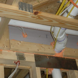

我托梁和开阔的网站桁架,尤其是在车库墙上运行的柔性管道,可能是麻烦的
图片1的3个
这个车库的墙是建筑围墙的一部分.由于i-托梁和穿过腔的弯曲管道,墙壁难以空气密封。
图像信用:能源先锋
图像信用:能源先锋
我坐在车库和房子之间的墙上跑到墙上的坐骑可以密封,但你必须先拨到大孔,然后密封侧面的空隙。
图像信用:能源先锋
这是另一所拥有我坐在车库墙上的衣服的房子。一种更好的方法是让托骑士与墙上的挂在墙上,将车库与房子分开。
图像信用:能源先锋
一个附带的车库的家通常是人们呼吸更多一氧化碳(CO)的家。Of course, having an open carport or detached garage is better for air quality (and a feature that usually gets points for you in green building programs like LEED for Homes and EarthCraft House), but what if you don’t want to give up that attached garage?
你可以做一些事情来减少你吸入的一氧化碳量,从密封空气开始。你必须注意的一个地方是车库的天花板搁栅穿过墙壁进入空调空间的地方。如果托梁与建筑围墙平行,你的工作就没那么难了。然而,如果搁栅垂直于建筑围墙,你就会有开口的空腔,这些空腔必须沿着墙的顶部全部封闭起来。
看看上面的照片。在这个本垒打的龙骨在建筑围墙之间的空调空间和附属的车库。你可以看到一个弯曲的导管穿过一个腔在导管的右边有一些堵塞。(你必须抬头看顶部,因为它还有一个较低的底边,有额外的框架,使照片更复杂。)这房子还在建造中,建筑工人会完成空气密封。
但是,管道呈现出问题。围绕柔性管道密封真的很难。通过建筑外壳运行柔性管道的更好方法是首先将固体阻挡,然后切开孔,安装套环,并将两个单独的管道连接到两侧。
如果那里没有一个良好的刚性空气密封,这个空腔可能会影响吹风机门测试的结果。即使他们一开始在里面喷了很多泡沫来密封,但情况会随着时间变化。或者石膏板安装人员会把手伸进去推管道,导致泡沫破裂。
在i-托梁之间安装阻塞是棘手的
这里的另一个问题是这座房子里的托梁不是由尺寸木材制成的;他们是我坐的。正如您在下面的照片中看到的那样,您必须确保完成空气密封的过程,并填充阻塞侧面的差距。这是额外的工作,但是当您试图将一氧化碳从房子里留出来时非常重要。
当我看到这幅画时,我想到的是它是可以避免的。如果不是让搁栅直接穿过那堵墙,而是用另一种方式来搭建框架,他们就可以在那放一块实心的木头。封住边缘和缝隙,就完成了。他们也可以保持托梁朝相同的方向运行,但不能使它们连续。把它们撞到墙上的垂直托梁上。关键是不要留下任何需要堵塞和密封的洞。
不幸的是,很少有房屋有详细的框架计划,其中许多那些确实的人都没有得到这种问题审查。这种设计失败为建设者提供了额外的工作。
