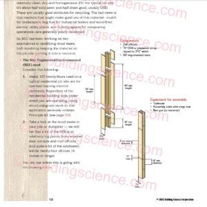

    我没有听说过Peter Yost提到的“见螺柱”,所以我通过他联系的BSC文章阅读。这是一个屏幕从那件截图,显示了从废木材和护套的非承重螺柱组装。
    我不认为我们在垃圾箱里扔掉任何木材。小块被用作阻塞,并且无法使用的是什么可以回家作为木柴。没有进入垃圾填埋场。我们可能会使用这种方法使一些铆钉从废料中脱离,但不是很多。订购正确的框架木材并有效地使用它很重要。护套废料是另一个故事 - 你必须削减你的窗户......
