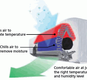

    一种具有某种两个阶段线圈的热泵,可以充分充当除湿器会非常有趣。这是否存在任何形式?它会采取一些有趣的阀门,但似乎理论上是可行的。我认为它会类似于Diakin的VRV热量恢复,而是包装成单个空气处理器。
    1. 马特˚F||#2
      因此,大金四元数单位做分裂蒸发器的方法,真正的除湿:http://www.daikinac.com/content/residential/single-zone/quaternity/control-humidity/#control-humidity
      这是在任何导管的系统中完成的吗?
        达娜·迪斯特||#4
        >“这在任何的管道系统中做了什么?”
        SFAIK,不是。
        在没有明智的冷却的情况下实现潜在冷却的分裂线圈是由Daikin拥有的专利专有发明,我希望他们能够在其管道的热泵中获得。
