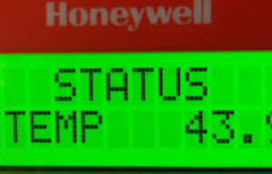

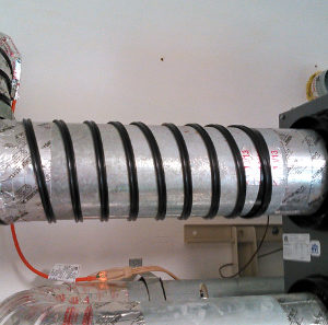

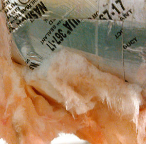

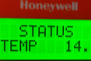

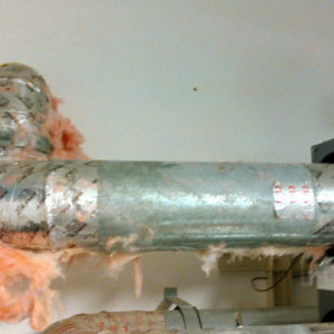

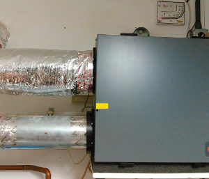

    我注意到,由于冷凝,HRV的新鲜空气输入管上的绝缘通常常用于凝固。绝缘体不足以保持水分。我用新的管道和管道加热器取代了Ductore的部分调情。这样我就可以稍微预热新鲜空气以防止冷凝。它也允许我减少HRV进入除霜的次数。不幸的是,我从未找到过正确的管道加热器,因为我的管道工作区段不足以防止前后湍流;任何加热器中的元素都可能在它们上有不均匀的气流并烧坏。
    有一天,我灵光一现,拆除了隔热层,用电热电缆把新风管道包裹起来。到目前为止,这个方法实际上运行得很好。少量的热量可以防止湿气在管道表面凝结。由于这个管道现在暴露在机械室的温暖空气,输入空气温度的HRV现在稍微缓和/更高,所以单位进入解冻较少。
    下面的图片是HRV输入管道与绝缘,图像显示冰(!)下的绝缘,管道与电加热器电缆缠绕它。
    如果您在一张图像的右上方仔细观察,您将观察到我的小新鲜空气重力阻尼器是开放的,压力计读数为零。当我拍摄那张照片时,HRV在除霜中。
    安装后HRV输入(OA)和输出(MA)温度的图片也附呈。

    供应管道上浸水绝缘的问题是一个常见的问题,因为绝缘柔性管道的制造商通常使用2密尔聚作为蒸汽屏障。这是太脆弱的方式,以承受安装人员拉管道通过托梁海湾等,我们最终与穿孔的蒸汽屏障,让湿气到达管道寒冷的表面,并形成冷凝。
    我想听到一些建议在安装过程中如何最好地保护蒸汽屏障。我建议将管道包裹在6密耳多。也许人们可以使用一条旧的蓝色牛仔裤的腿。我认为,来自70年代的一对旧的钟底部会努力工作。你不能使用瘦牛仔裤。他们可能不适合6英寸的管道。

    大卫,我附上的“之前”供水管图片可能是骗人的;我们没有使用普通的伸缩导管。
    我们的所有导管都在HRV中实际上是刚性的。由于对传输噪声的担忧,我知道这是非典型的。您可以通过将其放置在架子上的振动垫上来辨别我们隔离HRV。
    关于供应管道水分进入的观点仍然有效。这种隔热层,虽然用胶带小心地贴好并密封,但显然并不完美,让湿气渗入。在我去热胶带方法之前,我确实简短地看了一下,是否我能找到6英寸大小范围的双壁隔热刚性管道。它确实存在,但并不常见。
