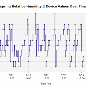

      频繁的压缩机循环是什么似乎是什么杀死除湿机。由于无法准确测量湿度,箱式除湿机的循环频率过高。解决方法是在远离除湿机的地方监测湿度。这是可能的,因为所有除湿机允许电力循环作为一种方式来管理单位。我已经减少了至少95%的循环。我使用家庭自动化系统来运行除湿机,但我在亚马逊上看到一些设备允许远程湿度测量和电源控制。
      我地下室里用得很频繁的电冰箱已经用了8年了。在阴雨天气的最后两天,它已经运行了13次,平均持续时间约25分钟。如果使用机载湿度计,它会运行数百次。

        你有很好的证据吗?我有一个8年的严重使用(在夏天)单位没有外部湿度计。我看到的资料显示大约12个周期/小时就可以了。
        更多的滞后是简单的添加到内置的增湿器。因此,如果骑车是问题所在,制造商可以很容易地修复它,延长他们的保修,并卖出更多(编辑:比没有这样做的竞争对手)。
