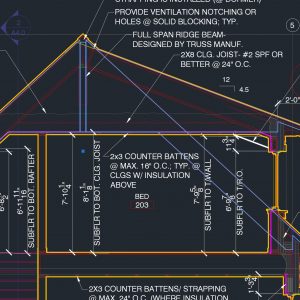

在它所立的情况下,屋顶系统将包括16英寸。我是托梁。大会将包括1-1 / 2英寸。屋顶甲板下方的深口腔滑槽 - 通过钉胶合板到i-joist的顶部法兰创造的细节。然后,将致密包装纤维素添加到14英寸的屋顶腔中。下面是一个Intello下面的天花板上有空气屏障和服务空腔。
“在与能源顾问合作的机械设计,热负荷计算,并为建筑性能改进的机会‘标记’,他们表达了对屋顶系统的关注,”斯特纳写道在最近的问答中。“R值不够高(他们想要的全墙'R-50,热桥梁较少),他们希望看到一个2英寸。发泄滑槽。“
严厉的顾问表示,他们担心沿着屋檐的冰大坝的可能性,并且有更好的选择。
“能源顾问希望我更换为胶合板和6英寸的木材或i-joist椽子。在屋顶甲板上的刚性泡沫,然后做2x下拉捆扎和第二层屋顶护套,底层和屋顶其中,“斯诺特说。“我必须使用Rainscreen捆绑将悬垂作为前锋。”
他应该担心吗?事实上,有比他计划的更好的屋顶组件吗?他能用小于6英寸的东西吗。的泡沫?简而言之,这些额外的努力和麻烦值得吗?

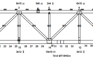

有没有讨论过用工程桁架来代替TJI ?这将是一个有趣的桁架设计。然后你可以放弃中心支撑梁,得到一个更大的绝缘深度,也许更高的天花板高度为平面部分。
Doug,我将第二次渴望在工程桁架设计的反馈,我是文章的写作!

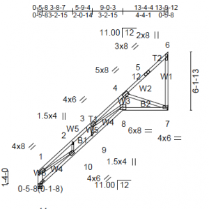

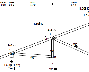

我们的地下室本周正在进行,我了解到,在接下来的几个月里获得了大型山脊和16“我托梁将非常困难。他们无法答应他们能够得到他们或告诉我什么时候。
有了这个,我们一直在调查同一屋檐并将其转化为桁架。到目前为止,我已经附上了提议的内容。保持更纤薄的档案以防止屋顶变得真正高,它依赖于梁桁架下方,然后是平行的和弦桁架。
我特别感兴趣的是,如果使用桁架实际上会更好的表现或不如原来的设计。
迈克尔,
你也有同样的想法。平行弦桁架(拟议的16英寸)可以更深,以获得充分的绝缘。我想你至少要R-60。该区域的通风可以通过在屋顶甲板下添加一些点火条来实现,这些点火条与顶部弦相连,从而形成1 1/2或2”的通风空间。然后用刚性挡板围住空间,增加绝缘。我想知道是否可以设计一个单桁架来消除梁桁架?这将使屋顶构架更容易,没有集中荷载和所有椽连接。我会推动桁架椽子公司探索屋顶系统的可用选择。
你好,道格,
感谢您的反馈。
他们的第一个设计确实在中间有一个清晰的桁架没有梁桁架。问题是,而不是16“就像我托克的桁架是24”的深刻。这对于绝缘来说很好,但使山脊一脚更高,并开始使建筑物似乎奇怪。
我试图找到一个地方来平衡美学与功能和表现。
使用平行和弦桁架时,我使用24“深度最小值。在Mn I喜欢R-65(最小)天花板绝缘,这允许它。一个清晰的跨度桁架将更容易使用,更便宜,只是一个常见的桁架。与多个梁桁架的梁桁架的所有连接都可以是相当劳动密集型的。我有屋顶,梁桁架(4个单位)必须在现场螺栓固定在一起。我认为它在中心18或24英寸,很多工作。
几个小小相当无关紧要的P0:
- 连续排气条以各种宽度提供。它们不一定是限制通风区域的因素。
- 更深的通风槽的一个好处是它们含有的空气量,而不是它们可以移动的空气量。最极端的例子是一个完整的阁楼,仍然只有相同的小摄入和排气口。

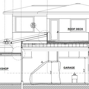

我认为24英寸深的桁架,因为它会表现得很好,然而,屋顶的高度使得屋顶窗的底部高于出口的高度,从而清除屋顶下的屋顶,我们不再能够有一个合理的高度的窗户。
我仍然试图弄清楚最好的行动方案。另一种替代方案被认为只是用木材和“建设”到房间建造,以创造足够的绝缘空间。这让建筑物看起来更低。我们没有捏住空间或任何东西。
关于这些选择的思考?
迈克尔,
我看错了你的计划,现在看看房子前面的天窗是怎么设计的。我在想,你的房子前面有一整面墙,也就是两层楼高。在最初的文章中,一个正面的立面或俯视图将澄清这一点。
你可以降低天窗前面的屋顶(减少坡度),以得到你想要的窗户高度。用金属做屋顶也许可以。
我更高的雪地装载房子(125#)是在高冰坝面积中,不仅仅是因为空气泄漏,而是因为我们有这么多太阳。(6b)我们计划在平坦的天花板,WRB /空气屏障中由2x6摇滚垫组成的R50 +,然后是6英寸摇滚Wooldbatt上面。然后是一个通风的臀部屋顶桁架系统的顶部。希望冷屋顶发射足够的屋顶由于它只有2.5:12
我更担心的是我在车库的一侧有一个平坦的屋顶和一个屋顶平台。那是我唯一有大量喷雾泡沫的地方,我正在寻找摆脱喷雾泡沫的替代品。关于高性能平台屋顶的最佳实践的信息并不多。任何想法吗?
