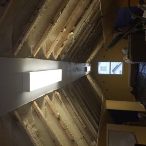

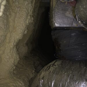

已完工的阁楼有4英尺的膝墙,管道位于膝墙支持2层楼,非常热,巴斯夫喷洒了2英寸的泡沫包裹在膝墙的椽子上,但天花板上只有2英寸的泡沫。处理发热问题的建议。弗吉尼亚州里士满所有的阁楼密封得很好,因为热量来自石膏板下的椽子。热对流来自椽子。在冬天工作,爬行空间也做了,房子建于1994年殖民时期的2层,车库上面的房间和天窗。在爬行空间也需要补给通风口和回风通风口

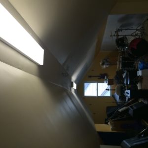

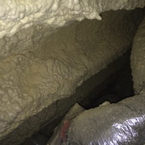

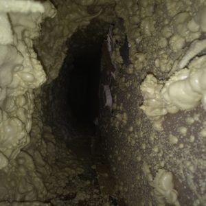

    承包商建议在倾斜的天花板上用岩板添加纤维素在2 * 10的椽子上钉一个2 * 2的钉子来给它一个真正的10英寸,这样会有帮助。2英寸的闭孔泡沫和8英寸的吹入绝缘
  4. 马克·赫皮亨||# 4
    这是一张没有胶合板的照片
  5. 马克·赫皮亨||# 5
    阁楼
  6. 马克·赫皮亨||#6
    饰面的图片
    膝壁管道系统
    导管在车库高于房间
    在天花板上的薄片和泡沫之间的最后一张照片,表明纤维素填充

    所以我需要把R38放在阁楼上,用纤维素吹在石膏和2之间吹在管道上工作,我想纠正这个问题,有人能通过看我的图片告诉我什么工作

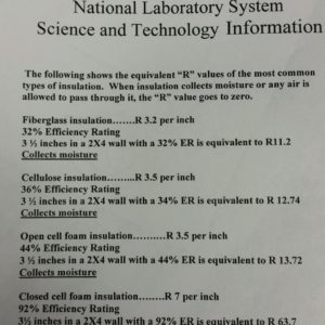

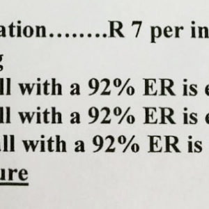

    我刚与我的泡沫承包商进行了繁重的讨论,他发了这个参考
  26. 专家成员
    Dana多赛特||# 26
    如果他认为文件会在法庭上飞行,你的泡沫人是个白痴。只是向您提出这一点,可能是欺诈案的理由。(你认为你的建筑物部门检查员会接受吗?)这是垃圾。
    IRC规范规定的R值是基于ASTM C518绝缘材料性能测试的R值,而不是一些空想的“等效R”比较随机的稻草人子规范组件。

    哇!这是我见过的最无耻,最无耻,最公然违反联邦r价值规则的行为!源,谢谢!让我们破产吧。我们会寄一份给联邦通讯委员会。

    我在谷歌上搜索了一下,发现至少有一家喷雾泡沫承包商利用伪造的文件“美国能源部、国家实验室系统、科学技术信息”(你越想,这是一种相当有趣的文档标题——就像一个七年级学生想象出来的东西,或者可能出现在超人漫画书里的东西)。

    以下是文档的网址,发布在东南喷雾泡沫的网站上:
    http://www.sesprayfoam.com/wp-content/uploads/2013/04/USDeptofEnergyRValueComps.pdf

    我发现另一家公司在文件中兜售虚假声明。这个问题似乎集中在格鲁吉亚。
    以下是有罪公司的名称:
    泡沫贴图(我爱他们的口号:“我们的泡沫是绿色的”)
    100企业驱动器
    卡特斯维尔,GA 30120
    这是他们网站上的谎言文件链接:
    http://www.foametix.com/resources/pdfs/Engineering-And-Foam.pdf
  37. GBA编辑器
    Allison A. Bailes III,PHD||# 37
    要查看Lie Martin在FoameTix文档中讨论,请向下滚动到32页PDF的第20页。

    爬行空间也完成并看起来是正确的,导管工作过去一直用鼓风机门密封

    哎呀!错过了封装的椽子细节。
    由于椽的边缘没有暴露,你可能更好的是把网钉到封闭的泡沫细胞,然后安装1x3或1x4通过拧到椽的24" o.c.来支持网之前吹。这将是更少(但更长)螺丝,但furring将使它更容易挂OSB或板岩或MemBrain。

    喷雾泡沫承包商躲避我,所以我把4到8表2厚R10和计划在纤维素吹大盒子店,所以与纤维素之间的硬质泡沫塑料和2在喷洒封闭的细胞,关键是如何让这个超级气密防止水分被困
  67. GBA编辑器
    马丁·霍洛拉||#67
    标记,
    当将隔热屋顶组件组合在一起时,密封的施工方法总是优先于较粗糙的方法。
    当你做你描述的那种“泡沫三明治”时,是有风险的。如果在组装当天三明治中间的材料含水率高,这些材料就会长时间保持潮湿。所以选择一个非常干燥的日子来做这项工作。在安装内部泡沫之前,您可能需要运行除湿器24小时。如果纤维素绝缘层也非常干燥,那就更好了。
  68. 专家成员
    Dana多赛特||#68
    2“的蒸汽渗透率为2英寸未允许的XPS约为0.5-0.7倍率,这非常紧密 - 蒸汽紧密,作为纸板上的干牛皮纸脸部,或”蒸气屏障胶乳“应用于墙板。而不是在你的理想下堆叠它会很好。
    为了吹纤维素,将吹孔用孔锯切割并保存插头。更换插头时,将钻头O'喷射到Kerf(和中心钻孔,如果您的孔锯有中心钻),用家装胶带胶带。
    拍摄接缝也是一个好主意。有一些昂贵的胶带据称,对于EPS和XPS的长途繁荣,但是用管道乳香涂上的家用胶带可能会好或更好。
    因为(不像聚氨酯或聚醚类)XPS在燃烧前熔化和滴下,你不能仅仅使用膨胀涂料来满足防火要求。完工后再铺一层半英寸的石膏会是个不错的主意。
  69. 马克·赫皮亨||#69
    好吧,我安装了2英寸泡沫板并吹在纤维素中,不得不在每个腔内钻更多3个孔以获得覆盖范围。我应该拆下阁楼地板上的现有玻璃纤维中。它是否有用任何有用的目的。再次感谢所有的支持
