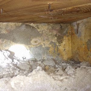

我正在装修我的地下室(1956年的简易别墅)并投入收入套房。我已经搞定了整个地下室,并最终确定规划/材料选择。我有一个由建筑师制定的计划,并计划在一些电气和管道外,他自己计划做大部分工作。我发现GBA对我的规划非常有帮助,但仍有一些问题。我住在加拿大埃德蒙顿,这是气候区7。
绝缘是我在哪里!
不幸的是,由于房屋的年龄,我家的绝缘通常很差。基础外部没有绝缘层或房屋包裹。我很幸运不带任何水问题!我计划在外墙上使用2英寸的EPS,然后用2×4框架并在墙上使用roxul。然后我将喷洒泡沫轮辋托珥床,尽管我发现我的地板托梁几乎完全嵌入到基础上。我不打算使用蒸气屏障,虽然我会举起一个举办一次检查员。对于地板,我的基础楼层下面没有蒸汽屏障,它只是混凝土。我也会在地板上铺设2“eps,并用一层5/8 Tg胶合板覆盖,我将在顶部框架框架。然后它将完成层压地板。

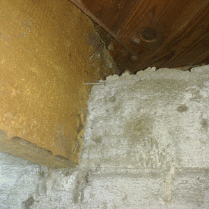

    问:“绝缘嵌入地板托梁的最佳方法是什么?”
    A.细节嵌入地板托梁的最佳方法是用锯齿或锯条切断托梁(易受腐烂)的末端,并用新的螺柱壁支撑托梁的末端。
    所有其他方法都携带风险。寒冷气候的风险高于温暖的气候;当边缘托梁区域绝缘时比无限制时更高;当室内RH高于低时的时,更高;当外部等级和建筑物的最低木材部件之间只有一个小距离时,外部等级与建筑物的最低木材部件之间存在大的距离;当基础附近有灌木丛时比阳光和风自由进入基础的外部时,更高。

    - 在那里有任何DIY链接你知道这个细节切断托梁末端的过程吗?您是否实际上需要将它们从基础上物理删除?我的设定在大约8英寸处,所以完全删除是完全的过程。我的新负荷轴承墙将抵抗2英寸的EPS,因此旧托梁两端之间大约2英寸,负载轴承墙的新顶板。我会简单地用刚性泡沫继续墙,然后填充带喷雾泡沫的轮辋托梁(有或没有旧托梁结束?)?

    问:“有没有任何DIY的链接,你知道这种细节的这种过程切断了托梁的末端吗?”
    答:我不知道任何这样的文章。然而,我的GBA文章之一讨论了各种方式来解决嵌入式绑架。链接在这里:绝缘旧砖建筑。
    问:“你真的需要将它们从基础上物理删除吗?”
    答:不可以。泰式托在墙上的嵌入部分放弃在墙上。一旦被遗弃,它可以坐在那里或腐烂,而不威胁其余的托梁。
    问:“我的新负荷轴承墙壁将与2英寸的EPS相连,因此旧托梁两端介于旧托末端和负载轴承的新顶板之间。我会简单地用刚性泡沫继续墙壁然后用喷雾泡沫填充轮辋托梁(有或没有旧托梁结束?)?“
    答:是的,您描述的程序将工作。

  5. 本补助金||#5
    谢谢马丁,
    我会去看一下,看看如何切断托梁的工作原理。离开托梁到位使这份工作非常可行。我会把它们切掉,然后用剩下的边缘托梁喷洒它们。
    我计划完成底层(3/4“T&G下的EP),然后在顶部框架。现在我将在房子的每一端都有负载轴承墙,我应该直接有机场板板块?我担心压缩墙的负荷。如果是的话,那么有没有办法隔离或创造热断裂,以免产生热桥?
