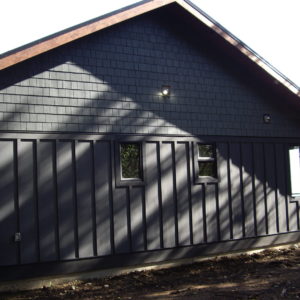

    你会更好的1/2“或3/4”胶合板条,cora - vent,如果你使用哈迪面板和板条。即使在最好的情况下,将修剪过的钉子射入这么多的水泥基材料也是一个挑战,但使用cora - vent,你没有任何坚实的东西来嵌入紧固件,直到它到达鞘。固定木条的钉子太长了,无法使用通常使用的修钉器。
    编辑:这是一个房子的图片,我做了哈迪木板和板条在垂直毛皮在16" oc。毛皮是位于螺栓,钉子连接哈迪板得到覆盖的板条。上面的木瓦也是以水泥为基础,固定在相同的板条上。
