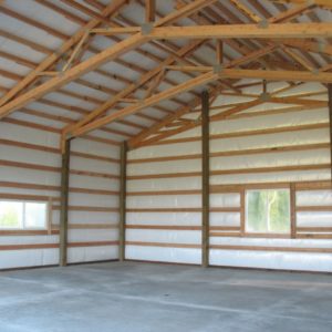

    我要尝试将天花板/屋顶,我要构建的照片。因此,我将尽力使的什么,我想说的开始与外面的层为金属屋面的图片。下一层是反射泡沫包装转移在金属的下侧的任何冷凝。下一层是胶合板,然后2" XPS,然后舌头和将被钉在2x6的檩条,这将是对边缘钉在桁架树林OSB,然后将2×6的底部会得到棉絮或我可以再盖上就吹通过舌头和桁架之间运行槽的松树。我还没有看到迄今在任何屋顶系统使用在我的研究石板。
  4. kcov||#4
    所以你在图片中看到,乙烯基备份绝缘将与榫舌和槽OSB和所有我描述的其它层代替。

    从照片上看,你好像已经在外墙和屋顶上建立了空气、热和水的屏障。他们就是他们。考虑到它们的位置,我认为没有什么合理的改进方案,因为任何新的绝缘材料都需要与旧的绝缘材料紧密接触。

    沃尔塔,这张照片不是我的楼。这是桁架和檩条系统,我想使用有暴露的天花板。我现在住在一个用柱子框起来的房子里,我的电费通常是每月100美元多一点,房子的供暖和制冷功能都很差。在我住的地方也有很多传统建筑的房子。也就是说,如果我花时间自学这个网站上描述的技术,一个贴框建筑可以和其他建筑一样高效。我可以在一周内以相对便宜的价格建造和封闭这个结构,然后花时间完成所有的工作。只是我的想法。我可能会开一篇博客讨论这个过程,因为经济适用房似乎非常有限。我非常感谢大家的评论。
