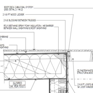

我是一个天气预报承包商,位于沿海MA气候区5。在浏览了这里无数的文章和joseph Lstiburek的网站后,我担心我收到的一个新建筑项目的计划不是最优的,可能会在未来给房主带来问题。具体来说,我想知道我的担忧是否准确,计划是否可接受。我的问题/关注点是(墙壁和天花板的图片如附件):
1.该计划要求双螺柱墙与2×6外部和2×4内部框架(24″O.C.),共12″密集填充纤维素。在内墙上有一层连续的聚乙烯蒸汽屏障,覆盖1/2″GWB。我担心的是外部护套(1/2″胶合板或拉链系统)的湿度过高,以及未来几年可能出现的故障。更让我担心的是,外部护套不需要硬泡沫,也不需要皮草条。所以我的问题是:我的担忧准确吗?如果不是,那很好,但如果能解释一下原因,我们会很感激的。如果它们是,并且假设成本不是一个选项,什么是理想的组装?下面是我想到的两个例子。

2.对于屋顶组件,计划要求一个包含18″密集填充纤维素的不通风腔。再一次,我担心的湿气水平在外部护套(拉链系统)。该计划确实要求在车内安装智能蒸汽屏障;然而,不要求外部刚性泡沫或毛皮条。主屋顶覆盖着galvalume(5节和8节间距),以及一个覆盖着EPDM橡胶膜的平屋顶。我的第一个问题是,这是否是偶数代码,我的第二个问题是,这是非常危险的,对吗?

    科里,
    关于墙壁,本文应该回答你的问题:在双柱墙体上使用外部硬泡沫是不允许的.
    关于屋顶,你说得对。用纤维素对不通风的大教堂天花板进行隔热是违反规范的(除非在屋顶护套的外侧有一层足够的硬质泡沫)。有两种可能的解决办法:(a)安装所需的外部刚性泡沫,或(b)在屋顶护套的底面和隔热层的顶部之间安装通风间隙。有关更多信息,请参见如何建造隔热的大教堂天花板.
  2. Jonathan Lawrence CZ 4A新泽西||#2
    他们似乎也有一个没有通风的平屋顶,只有DP纤维素内板,同样的问题?他们正在用喷沫把墙和屋顶连接起来。撇开成本和碳排放不谈,如果他们继续在屋顶覆盖层和纤维素之间添加2英寸的泡沫喷雾,他们还能接受吗?
    马丁Holladay||#3
    乔纳森,
    你是对的。这篇文章解释了应该做什么:绝缘低坡住宅屋顶.
    在气候区5,2英寸的封闭泡沫喷雾在屋顶内侧的护套不足以让你远离麻烦。泡沫保温层的最小r值为R-20——2英寸的闭孔喷雾泡沫仅为R-12。
    有可能这位设计师已经被475高性能建筑供应公司的销售人员说服,这些违反规范的细节是可以接受的。关于争议的更多信息,请参见用于墙壁和屋顶的智能蒸汽缓凝剂.

  7. 大卫Meiland||# 7
    地板的绝缘细节是有点混乱,显示2x10托梁和12“纤维素密集包装对边缘。除非有人小心,否则纤维素最终会接触到地基的顶部。墙壁底板的标签上写着2x12,但图纸似乎显示了2块(一个2x4和一个2x6?),用泡沫将外部板密封到底层和覆盖层。这些令人困惑的细节会让承包商在施工过程中即兴发挥,除非他想打电话给建筑师进行澄清。
  8. 詹姆斯•摩根||#8
    还有人关心屋顶平台悬挑与室内屋顶结构的粗略连接吗?

  10. 大卫Meiland||#10
    我注意到这一点,但假设它以某种方式支持在末端,或者可能是由未显示的帖子。它不可能像画的那样悬臂。
