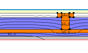

    屋顶绝缘层中的聚异构/玻璃纤维/多自夹层是水分陷阱的一点。用于任何发现它进入玻璃纤维层的水分的途径是通过3英寸的椽子(可能约为0.2-0.3倍率Δ)进入通风通道,并通过光纤面向1“Polyiso。
    在干燥的温带寺庙城市应该是可以的,但在潮湿的情况下,或者在潮湿的情况下,潜在的潜在问题是有问题的(即使外部PolyiSo-R足以用于冬季露点控制。)是否用Wufi干燥检查了堆叠理智模拟?

    是的,我认识到玻璃纤维层是一个潜在的水分问题,但就像你说的,我们是在炎热干燥的气候。我认为,我们会好起来的,但它的效果并不理想。我不知道该怎么摆在那层等保温 - 泡沫的昂贵,我们不需要一个R70天花板。我看着WUFI湿热(?)的分析,但我唯一能找到的软件是$ 850有一个免费的(或至少便宜的)版本?我没有WUFI软件预算;我只是某些人,知道吗?:)我肯定会承担更大的痛苦在一个不太宽容的氛围。

    @ chris stratton有免费版本版本
    所述WUFI光免费软件(许可仅对于4周一次好)可以分析1-d湿热叠层。它会告诉你有多少水分可以通过一段时间的光纤面临多异移动,但不会告诉你多少额外的水分会怎样通过椽子等移动
