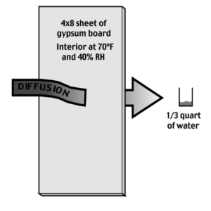

    扩散与渗透
    对于那些谁可能还没有看到这些,这里有两个示出更多的水蒸汽如何进入的地方,它通过渗入(第二图像)比扩散(第1图像)不应该。这是从乔Lstiburek书面和基于在整个采暖季进行研究建造指南。

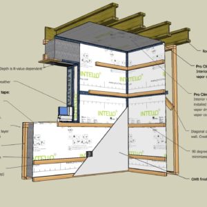

  4. Floris Keverling Buisman||#4
    聪明的墙
    双柱墙是建造超级隔热房屋的一种经济有效的方法。为了确保良好的气密密封,内部气密屏障是理想的,因为它实际上可以通过吹风机门测试进行检查和验证。因此,用胶合板制作一层不间断的气密层,或者像Intello Plus这样的智能蒸汽缓凝剂更好——它们被粘在一起,可以确保你的隔热层在冬天的墙壁、地板和屋顶上没有凝结物。
    增强智能膜(披露我进口http://www.foursevenfive.com)就像membrain -是在冬天关闭的蒸汽和在夏天关闭的蒸汽,然而它有额外的好处:
    - 极强
    - 可用作密集包纤维素网
    - 来自Pro Clima的完整空气解决方案系列的一部分,包括胶带,垫圈,粘合剂和高品质的外部膜
    如3d部分所示,双层壁确实受益于服务腔,这将最大限度地减少服务穿透,从而避免了墙壁中的蒸汽问题。

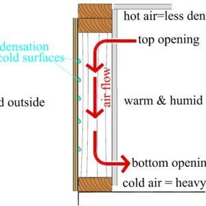

  14. 约翰·布鲁克斯||#14
    位置,位置,位置…位置很重要
    关于最佳单气屏障位置众说纷纭。
    我同意卢卡斯和阿尔伯特
    如果…如果……如果在加热气候中必须只有一个空气屏障…
    最佳位置在腔体内部(3-D网络)
    附件是我的John Straube插图版本…
    表明,即使是空腔中有任何空隙,即使是完美的外部空气屏障也可以是“失败”。
    我认为对墙壁(和拱形天花板)更好的解决方案是两个空气屏障
    一个内部+一个外
