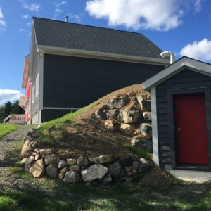

我设计并建造了一个地下库,坐在东侧院子里的斜坡上。它基本上是一个混凝土沙坑,坐在顶部的结构板。整件事人在外面举行,一个池塘衬垫覆盖在顶部,以帮助脱落水。我安装了一些剩余的4英寸eps泡沫绝缘在板上的顶部,因为我不确定我能够用足够的土壤回填地窖,以防止寒冷的冬季温度和夏季的热量。
各种土壤类型的热性能非常复杂。据说,似乎是一个共识,即R值在0.1到0.25之间的每英寸之间变化。加入4英寸的泡沫相当于添加许多脚的地球。它不会增加热质量,但你的背部比铲除几个大量的表土更容易!我们在地窖顶部添加了大约2英尺的地球,我计划很快地用草播种。我仍然必须建造一些搁架,但冬天应该没有问题。
地下地窖由地球和4英寸厚的EPS绝缘保护。

          要回到你的博客:我很乐意看到植物占地面越过屋顶。如果你记得明年夏天,请发布一张照片。
          1. David Goodyear.||#11
            马尔康,我肯定会在明年定期更新博客。这是现在根塔的状态。安装了门,安装的通风口和草正在增长!
