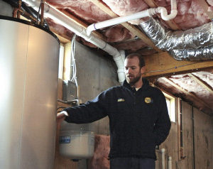

    年级 ?绝缘存在
    年级 ?绝缘如11,000美元的太阳能热水加热系统所示。
    我们的林地是盗贼
    马丁·霍洛拉||#5
    回应AJ.
    AJ,
    目前尚不清楚这张照片是犯罪的现场。任何Greenie盗贼都没有访问过这个家。
    1.混凝土基底墙可以在外部绝缘。
    2.地下室天花板中的玻璃纤维壁在一个较旧的家庭中的现有Batt,这不是太阳能热安装者的责任。
    3.地下室天花板中的玻璃纤维垫可以完全在家庭的热封内,因此安装的质量可能是无关紧要的。
    当然,照片也可能描绘了犯罪现场,并且房主是Greenie Thieves的受害者。
