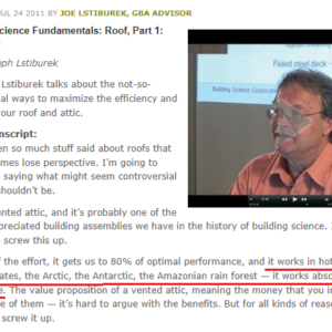

视频-建筑科学基础:屋顶,第1部分:通风
我想重复丹娜·多塞特做过的事。
在乔的视频中,他说:
“但由于各种原因,我们还是搞砸了。关于通风的阁楼,你必须记住的最重要的一件事是,天花板需要密封。”
在没有通风的阁楼中,我更关心的是在屋顶材料和屋顶甲板之间使用的衬垫,以及屋顶甲板的干燥潜力——参见上面Peter Yost的#4。我认为,与提供一个空气空间(如给屋顶平台通风)相比,实现这一目标所需的细节成本更高。我见过一些人提到需要用蒸汽屏障作为衬垫,而不是30磅的感觉,但我不认为这是需要强调的。在我看来,如果你不提供空气空间,或者不使用蒸汽屏障,就会导致屋顶甲板腐烂。
