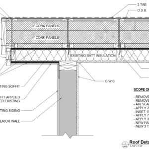

温哥华似乎是现在是一张创新的热门床。我们刚收到了2个样式细节。这是通过使用腔桁架的扩散开放分层设计的扩散开放分层Demppan Thd Woodfibre绝缘板而不是刚性绝缘。该设计由温哥华架构师进行密歇根州项目。炎热的日子似乎在西海岸似乎在这里增加的良好的干燥途径和巨大延迟。
墙壁制作更好的屋顶。我搬出过的最后一个家在汽车装饰+上的刚性架子上,在木材框架上提供了一个有用的二楼。
我只是在刚性Thermacork中添加了一下我的新的深度能源改装,1970年代预制。在性能方面,您无法击败这些简单的薄屋顶组件。

谢谢阿尔伯特为软木塞insul。细节。刚刚在项目上使用软木塞,并喜欢可能性。
承包商告诉我绘画承包商经常处理春季秋季秋季秋季秋季开放屋檐下面的模具。外部或软木绝缘在屋顶护套外部解决了这个吗?另一个并发症是用于屋顶的单层屋顶膜...只能进行渗透性的封装方法 - 否则您可以创建臭名昭着的“水分夹心”BLDG。科学公司会谈。绝对需要解决这个屋顶护套冷凝问题!
