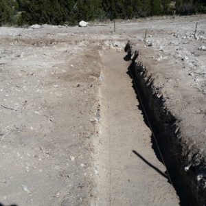

许可证批准了,是时候破土动工了!我已经计划租一台小型挖掘机,并对这块地进行了广泛的调查,这样我就知道我想在哪里以及如何确定房子的方向。图2(在文章的底部)显示了我的基础计划。你可以看到周边的地基形成了一个矩形;穿过它的其他沟渠将用于管道、电气和暖通空调。
在挖掘之前,我需要一个游戏计划。我设置了一些带有2英尺的指甲桩和废木头的一些临时击球板,然后在它们之间拉伸弦线,以标记沟槽的内部和外部。我仔细测量以确保琴弦彼此间隔地间隔开正确的距离,并且还测量了角落之间的对角线,以确保它们形成完美的90°角。
我小心地在沟渠和打击板之间留出足够的空间给小型挖掘机。一旦我确定这些线是直的和正方形的,我就在弦穿过板的地方刻上凹痕,这样我就可以把它们移开,不用再测量了。
接下来,我用喷漆在线下面画了线。不幸的是,在我读到我可以简单地用玉米粉来标记线条之前,我已经看过一罐了。我买了一个袋子,把一些倒在一个有喷嘴的容器里,直接倒在绳子上。它越过绳子,在地上划了一条整齐的线——这也是可持续节约的另一种方式。一旦线被标记,我移开了线,跳上了迷你。
掌握小型挖掘机的窍门
当我在计划建造时,我认真考虑过买一台小型挖掘机。它们有很大的转售价值,而且非常方便。你不仅可以用它们来挖掘,还可以用来筑墙,移动泥土,或者只是移动重物。最后,我很高兴我决定不这么做。我很高兴能体验到操作这些机器的兴奋感,但到了第四个小时左右,我就失去了兴趣。
我们需要花费1个小时的时间去完善控制,所以当然了,这也是一个有趣的挑战。但一旦你把它放下,挖掘就会变得单调乏味,我不喜欢柴油烟雾。如果我可以再来一次,我会用滑橇来清理表土,把所有东西都弄平,然后用手挖地基。也就是说,这里的土壤是沙质的所以如果我要处理更多类似粘土的土壤我可能会有不同的感觉。
在挖掘沟槽之后,我用迷你在我完成建筑物之前将剧集移出掠夺者并将其用来回填。我确实使用了一些土地加入我的化粪池丘,只是为了给它一个男士外观。我用我的水平来级内部,并确保我的脚踏被挖到适当的深度。
现在唯一剩下的事情就是挖一些公用设施的小沟渠(暖通空调,供水,电力)。看到我一直在努力工作的设计慢慢变成现实是非常令人欣慰的(见下图3)。

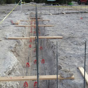

增加钢筋
县建筑码在底部的底部进行两次水平钢筋,一个水平跑在阀杆墙的前12英寸内。必须每4英尺通过L形垂直的螺钉连接三个水平运行。
安装钢筋的一个更困难的方面是确保它嵌入到混凝土中,而不是仅仅躺在上面或下面。(大多数规范要求钢筋与混凝土表面的距离不得超过3英寸)。我将使用一种叫做dobies的小块来支撑钢筋;浇筑混凝土时,钢筋将保持离地面所需的距离。垂直螺纹钢是通过使用螺纹钢扎线将其绑在底部运行保持直立。为了让事情变得更简单,我花了15美元买了一个整洁的小工具,当我拉动把手时,它能快速、整齐地把扎线拧在一起。
螺纹钢的长度可达20英尺。当你需要跑更长的距离时,必须将两个或两个以上的部件拼接在一起。这些接头必须不发生在完全相同的地点在每个运行,必须是50棒直径的长度。由于我使用#4钢筋,直径是4/8或1/2英寸,这意味着接头重叠必须至少25英寸。
我注意到我的一个邻居在他的院子里有一个旧的钢筋弯管机/切割机,我问他是否可以借我一个星期。它几乎不能正常运转,而且运营起来至少比新房子难两倍,但它做到了,还帮我省下了租房子的费用。

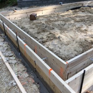

建筑的形式
建筑物的更加令人恐惧的部分之一一直在提出表格板。在一个CAD程序上制作一个非常详细的图纸是一切都是完美和直接和水平的一件事。它是另一方面占据脆弱和不均匀的媒体,如土壤和地方的形式,就像CAD绘图一样直率和水平。
在过去的几周里,我多次感谢自己坚持一个小脚印,因为我从值得信赖的建设者的水平跋涉到等级的标桩,对一切进行微调。外部尺寸是24英尺乘32英尺,地基的对角线尺寸应该是40英尺——我可以用这个尺寸来检查地基是否有四角。
地基有两个不同的部分:顶部有一个8英寸厚的干墙,底部有一个更厚的16英寸宽的基础。土壤将作为基础的形式,模板将创建8英寸的干墙。地基和干墙都是同时浇筑的。在干墙内部添加保温材料后,我会安排第二次浇筑板。
为了建造模板,我开始把外面的模板板绕着地基运行。我切了几块9英寸的木板来支撑模板,同时把它们拧到钉子上。我选择了9英寸,因为立足点需要至少7英寸深,我想要一个小的缓冲,以防在我平整表格和检查员检查立足点深度之间有任何泥土塌陷。不幸的是,这个地区的混凝土价格太高了,我将为这个缓冲区支付大约200美元,但我认为这是值得的。
我把每个模板放在积木上,然后稍微抬起它,然后把它拧到我捣进去的木桩上。最后的额外提升是我从导师那里学来的。把木桩钉得更低一点很简单,但即使有令人难以置信的力量,也几乎不可能把一根木桩从地面拉出来,并期望它留在那里。通过把表格钉在比他们需要的稍微高一点的标桩上,我可以轻松地调整表格,只要在这里或那里敲下一点标桩。
我用建造者的等级来决定每根木桩要加多少。我使用了几个夹具和一个小2×4作为一个夹具,以保持坡度的标桩直上的形式,然后检查高度与水平。使用这个点作为参考,我在周长周围工作,夹紧坡道桩在表单的顶部,检查高度与参考高度,如果需要,敲钉子桩保持表单下一点,然后重新检查高度与水平。一旦所有的形式都是水平的,我测量每个边的长度,然后测量对角线,以确保各边的平方彼此。
我决定用螺丝而不是钉子来固定表格。螺丝更贵,但一旦浇筑混凝土,安装和拆卸都更容易。如果幸运的话,我将能够在稍后的构建中重用它们。
完成干壁模板
如果我决定在同一时间浇筑基础墙和板,这将是所有我需要的模板。但出于几个原因,我决定将平板和茎壁分开倒,所以我需要通过添加一个离外部8英寸的内部形式来完成茎壁的形式。双浇头将允许更多的控制,希望产生一个更平滑,更水平的平板。它也允许我在浇筑板子之前隔离墙的内部。
管道必须精确定位。一旦板坯倒入,就不会移动这款厕所法兰。
我将第二组表格板距离第一组距离第一组,并将两侧与废木头连接,将废料放在锚螺栓的确切位置。这样,我可以使用废木头握住螺栓,而混凝土在其周围固定。
一旦第二套模板板被连接并与第一套板水平,我开始把它们拉直并固定它们(见下面的图4)。这些板子可能看起来不漂亮,但它们是免费的,我不认为花钱买临时支撑。浇筑混凝土的时候,我们会用锤子敲打模板,试图将混凝土中的空气挤出来,所以我需要确保模板不会移动。
随着形式完美地标记出房子的边缘,我现在有一个参考放置管道。当支撑主排水管道时,我保持了一个向下的斜度,每英尺1/4英寸的管道一直延伸到化粪池。我使用了建造者的关卡,以确保我从正确的位置开始。

今天是另一个里程碑:混凝土被浇筑(见下图6)。到目前为止,在构建过程中几乎每一步都有一些小问题。但在一天结束的时候,我对结果非常满意。
主要的问题是,当我用来固定模板的几块木板与固定模板的螺丝分开8英寸时(见下图7)。这并不是灾难性的,因为模板的底部是用钉子固定的,但模板的顶部才是最关键的,所以弄清楚如何把模板推回去并固定在那里是很重要的。
最简单的修复是有点昂贵的,但它是有效的,在构建的宏伟计划中,它将是一个小成本。我让我的一个朋友(谢天谢地我有一些额外的帮助!)跑到当地的建筑用品商店,买了一些钢吊具,然后我们用2x4把模板的顶部撬回原来的位置,用吊具把它们锁在一起。我量了量,结果整个倒出来的水离顶部的距离不到1/2英寸。虽然底部确实有一点弯曲,但它们将完全被污垢覆盖。危机避免!
浇筑过程中的另一个小问题是模板内部混凝土的重量太大了,它把模板的混凝土推到下面和外面。混凝土应该在到达模型底部并压入泥土时水平,创造一个倒置的“t”。
从结构上来说,这不是问题,再说一次,这部分倒出来的水最终会被回填并完全覆盖。问题是我在计算时没有考虑到额外的具体因素。我点了额外的,但我开始担心我点的多余的不够。我们解决了这个问题,首先浇注底部的T(基础),然后浇注上半部分(干墙)后,底部的一半已经固化大约半小时。
这为泵车驾驶员提供了额外的每小时成本,但耗尽了混凝土将是灾难性的。事实证明,我们会有足够的,但更安全而不是抱歉。我们将过量的混凝土倒在板坯将会去的地方;它将导致在构建的下一阶段需要较少的砾石。
