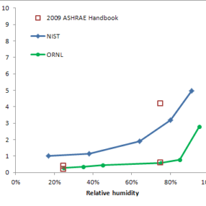

    我通常觉得你的文章内容丰富,有趣,很值得一读,但这篇文章需要一些事实核查。我不同意你那种牛皮纸朝哪个方向并不重要的笼统说法。我质疑你的两个理由,认为这无关紧要。
    首先,我同意空气泄漏控制比蒸汽扩散控制更重要。然而,得出蒸汽扩散控制不重要的结论是不合逻辑的。内部蒸汽扩散控制的基本原理是降低组件因蒸汽扩散而导致水分积聚的脆弱性。如果带有木质外部护套的墙壁因蒸汽扩散而充满水分,那么它在空气泄漏后的存活能力就会降低。回到建筑科学基础:视情况而定。内部蒸汽扩散控制的需要取决于气候、室内湿度水平和建筑围护结构组件的一些特定因素(例如,外部护套类型、覆层类型、覆层是否通风、是否有外部绝缘)。我同意亚特兰大的内部蒸汽控制是不必要的。然而,在寒冷的气候下,情况就不同了。我知道在寒冷的气候下,你最终会说“这可能很重要”,但你的文章传达的信息是,从科学的角度来看,这并不重要。这是不正确的。
    其次,Joe Lstiburek文章中的图表显示了沥青涂层牛皮纸的蒸汽渗透率与相对湿度之间的关系,这似乎是不正确的。这些数值比我收集的文献数据要高得多。请参阅我所附的文件,其中有来自ASHRAE基础手册的历史数据,以及美国国家标准与技术研究所和橡树岭国家实验室相对最近的测量数据。在我的图中,水汽渗透率随着RH的增加而增加的趋势大致相同,但数值低于Joe的图。Joe的图表可能是基于沥青饱和毡(建筑用纸通常用作外部防水屏障),而不是沥青涂层牛皮纸。我完全同意Joe在《注意缝隙,嗯!》中关于两面都可能变干的墙壁的观点。我只是在质疑他的蒸汽渗透曲线的来源以及你说的它并不是什么蒸汽缓凝剂的说法。
    最后,你的陈述“如果你把它放在右边,湿度在哪里,它不是一个蒸汽缓凝剂,因为它在那里变成蒸汽可渗透的”是非常模糊的,它可能会被误解“可能意味着很多事情。木材和纸张等吸湿材料的蒸汽渗透性通常是相对湿度的函数。蒸汽扩散取决于蒸汽压梯度。寒冷气候的关键是冬季室内相对湿度一般小于50%,而冬季室内蒸汽压一般大于室外蒸汽压。这就是为什么沥青涂层牛皮纸在寒冷气候下可以很好地控制扩散。“智能”蒸汽缓凝剂也是如此。这两种方法都有一个额外的好处,即如果物体变湿,可以让内部干燥。

    我熟悉BSC参考资料,但从未费心检查数学。扩散速率是蒸汽渗透率、面积和整个组件的蒸汽压差的乘积。让我们以芝加哥作为一个寒冷气候的例子。假设内部温度为70华氏度,相对湿度为40%,与BSC基准相同。在这种情况下,未涂覆石膏干墙的蒸汽渗透率约为50 US perms(ASHRAE手册)。要做一个简单的蒸汽扩散计算,你必须假设一个特定的时间框架,并假设每一侧的条件不变。一种方便的方法是使用月平均室外条件,然后将月流量相加。在这些假设下,在整个加热季节(10月至4月),通过4英尺x 8英尺石膏板的蒸汽流量约为70夸脱(将大量的水蒸汽数学转换为一定体积的液态水)。为了达到芝加哥的1/3夸脱,我必须假设蒸汽渗透系数约为0.25 US perm。有人(Allison???)愿意检查我的计算吗?
