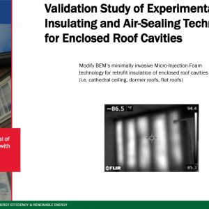

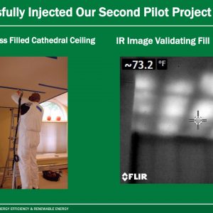

    为了让大家了解目前的研究,有一个美国建筑项目正在考虑将封闭的泡沫喷雾注入封闭的椽子腔中作为改造。这种几何结构的应用将是如果屋顶被转换为一个完全没有通风的屋顶;他们的方法是通过在“紧凑”屋顶部分的石膏板/石膏上钻孔注入ccSPF。
    当然,如果紧凑的屋顶部分足够短,喷雾泡沫承包商可能会从上面缓慢上升注入/倒泡沫。
    我总是对“盲目”射击泡沫持谨慎态度——从质量控制的角度来看,似乎很多事情都可能出错。但我很期待他们的结果。

      谢谢你提供的关于“建设美国”研究的信息。和你一样,我对结果很感兴趣。
      除了试图“盲目工作”所固有的问题之外,注射泡沫还有另一个潜在的问题——吹出干墙或石膏的问题。当然,对于一个熟练的安装人员来说,这是不应该发生的。然而,令人惊讶的是,这种情况仍然会发生……

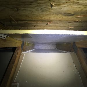

    谢谢你的这篇文章,它让我觉得我不疯狂专业地完成了这一次。为了回应上面的大卫B,我认为有这样的解决方案的空间。这些房子不会消失,没有人想撕裂他们的房子里面,并且通常电话是在投入新的屋顶(并且还有冰水坝)之后。此外,如果椽子至少是2×6,它可以工作。通过作品,我的意思是很少的冰坝和室内表面温度是合理的。如果您在别的其他地方推出R值,除了倾斜的部分,整体情况非常好。我现在正在考虑一个需要一个需要屋顶的2x4椽子,我想在屋顶甲板上方添加泡沫,但我实际上正在努力寻找承包商在该地区合作。与GBA谈论这种方法一样多,我不认为任何人都在林氏脖子上做到了。
    我们使用3/4“Polyiso与由F-Channel制造的夹子(见图)。泡沫似乎只服用致密包装纤维素,甚至在2英尺处于2英尺的中心。我认为这项工作的诀窍是准备阁楼外的一切可能,然后仔细地思考过程,以最大限度地减少运动。至少有两个人,一个安装,另一个将工具和材料送到安装程序。

      安迪,
      感谢您使用此方法分享您的体验。像你这样的领域的报告是有价值的。
  5. 大卫B||# 7
    安迪,
    我的观点有一部分是正确的,但有一点要注意。我猜你展示的照片是1952年后的房子。我想用桁架肯定会更容易。仍然是PITA,仍然有许多相同的问题(空气泄漏)。但我明白。这取决于情况,如果你的情况是你不能/不想移除干墙,在某些情况下,这是一个有效的选择。干杯
