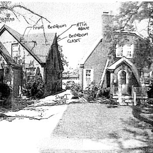

    我们甚至与我们的1930年的房子更强硬的问题。我们已经席卷形成有kneewall谷到在房子前面的两边点山墙屋顶。我不能正确地泄kneewall的屋顶,因为拱腹只有1' 宽在基部(峰值是房子的全宽)。衣柜上面的椽子是唯一的2x4的,所以我不能正确地隔离它的椽子之间。如果我把衣柜里的天花板超过2" (添加脊泡沫板)的衣柜门无法打开....不用说,我们上房子的前面巨大的冰坝和壁橱的住宿非常感冒了。不知道是什么(除了移动),我们可以做的。

    这是一个很好的建议,我并不是要贬低它。只是成本太高了。尤其是几年前我们刚投资买了个新屋顶。事实上,我们应该先行动。它也会破坏房子最宝贵的资产,它的外观。我们有砖外墙装饰面板,线材等。此外,在低矮的屋顶上增加吸水板或泡沫板会堵塞一些窗户。附件是一张照片,里面有房间的轮廓,所以你可以看到一些问题。
    我们的房子让我想起了为什么在他写下那些简单的屋顶时,为什么马丁更好,更节能。但像大多数人一样,我们(是)被多个屋顶线和我们家的性格所吸引。但我们确实支付了该角色的费用。

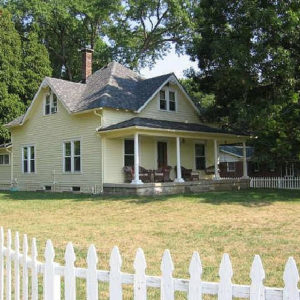

    弗朗西斯,我听到你大声清晰。我的妻子和我搬进了一个1911年的气球框架农厂(见附图)在印第安纳州坠入爱河后,在印第安纳队爱上了原来的心脏柱子和屋顶线。不幸的是,四年后,我仍然试图弄清楚如何最好地处理改造的阁楼(由以前所有者完成)及其大量的膝盖(其在原始阁楼底部的顶部)。空气障碍?对。通风口由宿舍里的三个山墙通风口处理,没有拱门谈论。毋庸置疑,过去几个冬季创造了一些令人印象深刻的冰柱,夏天可以在没有窗户安装的A / C单位的情况下获得稍热。
    在阅读了Martin Holliday最近的一篇关于屋顶设计的文章后,我产生了一个想法,把旧的屋顶拆掉,换上一个简单的双山墙设计,这样可以最大限度地扩大楼上的空间,允许8或9英尺高的天花板,等等。但可惜的是,在我们支付这笔费用之前,我们会搬家的。使用sip作为Ted建议或许可以让事情更容易(至少消除排气),但工程和设计费用仍将禁止以我的估计,特别是考虑到我已经安装了新的支持(纤维水泥),A / C单位,热水器、摧毁和改造厨房,取代了大部分的原始管道。也许是钱坑,但至少很漂亮。

  10. 弗兰克·R。||#10
    第二次尝试
    这是我第二次尝试载入我们家的照片。说实话,这是一张糟糕的照片,但现在开始吧!
  11. 弗兰克·R。||#11
    第二次尝试 - 解释
    您可以从(LOUSY)图片中看出,向前前庭上方的低屋顶添加泡沫不是由于窗户而选择的。我们可以将泡沫添加到屋顶的顶部,但这将是较新的屋顶的浪费,它会扔掉房子的努力。如果我们留在房子里,我认为我们将在椽子之间喷射到爬行空间中的至少R-30,然后将泡沫喷射到壁橱上方,以便我们可以的全部深度。我们仍然会在壁橱上方获得一些冰坝和过热的热量损失,但它仍将是一个巨大的改善。

    在信封之外的技术上不是那个前庭吗?它有热量吗?
  13. 弗兰克·R。||# 13
    时髦的屋顶线
    从技术上来说,是的。但里面的门是严格的室内门。任何空气密封或绝缘都需要在外部的门上做。此外,如果我们用泡沫或小吸管“盖”上屋顶,上面的屋顶线将不匹配下屋顶线。这所房子最大的特色是它的外观。我们不想毁了它。
