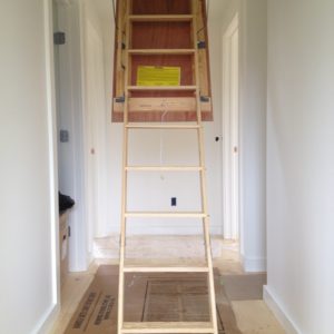

    如何通过鼓风机门
    你如何通过天花板上那个巨大的洞来通过鼓风机门测试?这是为了向阁楼下拉楼梯?

    马丁Holladay||# 7
    回复格雷格·菲利普斯
    格雷格,
    天花板上的粗糙开口是用于下拉阁楼楼梯,但阁楼位于家用的热封内,因此开口不会影响鼓风机的结果。
  8. 专家成员
    马尔科姆·泰勒||#8
    孵化
    因为我回想起屋顶被剪刀桁架框架,并且在它们下面的阁楼在条件区域内。
  9. 格雷格菲利普斯||#9
    阁楼的访问
    那是一个巨大的阁楼入口!你如何保持它紧,并有r60 -80在它上面?
  10. 格雷格菲利普斯||#10
    孵化
    这是有道理的,谢谢马尔科姆。我想知道天花板是如何绝缘的?玻璃纤维?

  12. 格雷格菲利普斯||#12
    Zhender HRV.
    马尔科姆拉链护套是在hrv被安装在那部分天花板上之后加的吗?解释了入口洞!你知道那里有hrv补给或返程服务吗?顺便谢谢你!!漂亮的房子!
