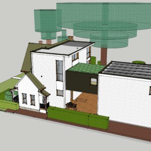

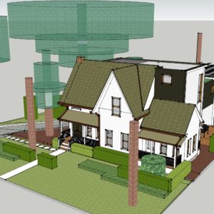

    新增加的部分将占改造后房屋周长的40%。新增加的部分将是全新的。我希望在这些新墙中,我们可以很容易地实现我们想要的r值。如果新墙是R40,旧墙是R-16,那么所有的墙都和理论上的R25.6一样或更差吗?((。40* r40 +.6* r16) = r25.6]
    绝缘不平衡会不会造成气流问题?

    我附上了一些我自己的概念图,以提供一个想法的增加。
