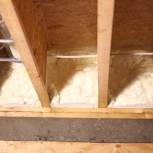

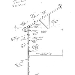

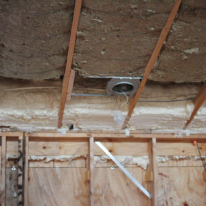

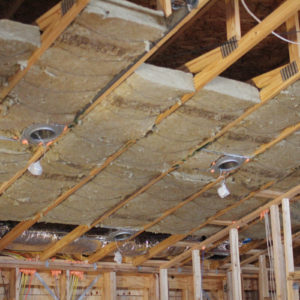

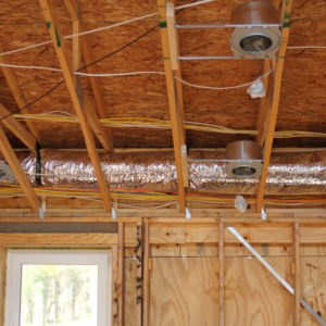

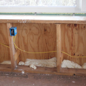

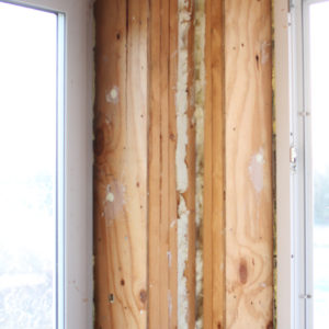

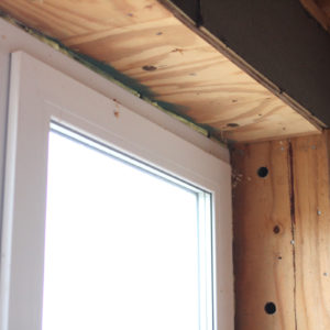

    今天有一些透明式开放式电池喷雾泡沫。我们需要使用开放式电池喷雾泡沫来填充那些难以达到的斑点(角落,小螺柱托架,螺柱托架后面的追逐,轮辋托梁等)。此外,喷雾泡沫有助于填充带头后面的那些腔和山墙端壁和阁楼之间的间隙。很难解释,所以我附上了框架细节和一些照片。我们确保我们的双螺柱墙覆盖了各级边缘托梁,包括坐在门槛板上的边缘托梁。然而,这使上述空腔留下了标题和边缘托梁后面。虽然,大部分蛀牙都可以从侧面到达,但我们每12英尺钻1“孔,以确保喷雾泡沫绝缘在中间进入。
    其中一张图片显示了阁楼上8英寸的柔性管道——这对许多人来说是一个大禁忌。但我无法避免。这个管道是我的ERV用的它从我的浴室里排出空气。我决定用泡沫把它包起来。这也有助于避免任何可能发生在管道后面的纤维素绝缘缝隙。
    其中一张图片显示了与老虎的牙齿的roxul绝缘,以保持桁架之间。我们将在纤维素上吹来。由于棚屋屋顶有3:12的音高,恐怕纤维素会逐渐沉淀到底部。如果在某些地区定居,Roxul希望提供一些持有的电力和最低最低保温。

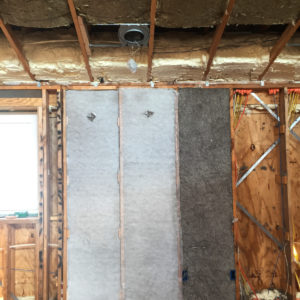

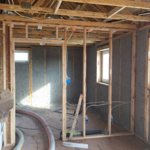

    看来我们要用湿喷雾纤维素了。和我一起工作的销售人员说他们不能在6英寸之后做湿喷纤维素,但是当真正的涂抹者出现时,他们说我们应该测试一下。看起来它甚至在我的10又1/4英寸的墙上也能工作。我觉得湿喷雾比密集的纤维素更结实,至少他们使用的方式是这样的。这可能意味着未来几年定居的机会减少。
    这是测试。
    湾1 -唇缝合致密填充纤维素。用这种方法,我们损失了大约1/2"-1"的绝缘材料,但它确保不膨胀。这里的担忧是,几年后,网将放松,并鼓励定居在顶端。我不喜欢在墙上有一个1英寸的气隙。
    Bay 2 - 密集包装纤维素与网状钉在螺柱面上。更多的膨胀机会,对我来说,涂抹器似乎没有足够密集的包装。
    Bay 3 - 湿喷雾纤维素 - 出现在三个中最坚定的。用户错误的机会较少。

    我不是密集包的专家,但要实现足够牢固的安装,未来的解决将不是一个问题,应该有足够的压力,以造成膨胀的网。你可以把它滚到终点。我担心墙有那么平。
  22. 吉米·尼蒙森||#22
    是啊,所以我们要用湿喷雾。他们也把网状的纤维素卷起来,所以它是平的。
