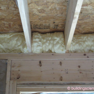

    对不起,我没有清楚地解释。我询问了在二楼托梁边缘的边缘绝缘边缘。我不打算自己之间的绝缘。
    在附图(不是挤出互联网的矿灯)中,在该腔中使用喷雾泡沫。我目前有roxul蝙蝠削减以适合这里。我正在考虑将Roxul拉动并使用2“泡沫板在此处使用Roxul(可能)重新安装在泡沫板的内表面上。

    达娜,
    由于缺乏干墙,你现在有凝结。干墙升级后的凝结要不太可能。也就是说,在轮辋托梁处使用刚性泡沫或喷雾泡沫始终是优选的方法。一旦安装了刚性泡沫或喷雾泡沫,即可重新安装矿物羊毛。
    更多信息在这里:绝缘边缘托孔。
