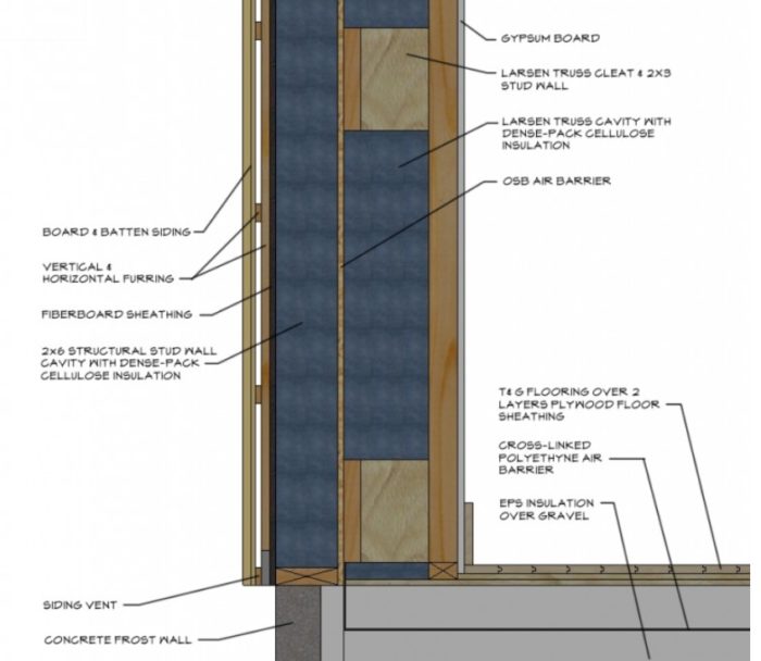

我正在看REMOTE墙,但最近我遇到了一个叫根河住宅.在我看来,这所房子使用了我所说的“反向北极墙”绝缘技术,在结构的内部和外部使用了拉森桁架。这引起了我的兴趣,因为它不使用泡沫。因为这是新的建筑,我可以调整建造更小的房间。

    与其说它是一堵“反向北极墙”,我认为它可以更公平地描述为双层墙结构,其中外墙是承重的,建筑商在跨度中间增加了支撑,因为他担心弯曲。
    在双壁上有无数的变体,没有一个使用泡沫。这可能是你最有成效的问题了。
    这里有一个链接到一个项目,由一个贡献者使用类似的技术:
    http://www.kaplanthompson.com/_images/publications/09.06-jlc.pdf
    其他一些活跃的海报,如Stephen Sheehy,也在他们的建筑上使用了它。
    我张贴了根河房子墙壁组装的图片,以帮助GBA读者理解史蒂夫所说的双钉墙的类型。
    墙体组装在本页讨论:为什么使用拉森桁架墙?

    你发布的链接显示了他们最初的意图和他们所建造的之间的有趣差异。图纸上显示的是我所描述的拉森桁架,但在墙壁的照片中,他们已经放弃了钉鞋,除了中间的一个钉钉。
    我过分强调这一点,因为我认为这有助于概念化他们最终得到的框架墙与你所期望的所有组件(顶部和底部板,螺栓等),而不是单独的桁架与两个弦分开的胶合板网,你通常与拉尔森桁架联系在一起。据我所知,残留的夹板留在中间跨度的唯一原因是,内墙是从2“x3”s框架。我建议史蒂夫改用传统的2英寸x4英寸框架,完全取消夹板——除非墙比平时高得多。

    我在网上看到的“双钉墙”和这个的区别是;在根河住宅中,他们在两面墙之间结合了一层OSB护套。双钉墙似乎没有这个。我说的对吗?
    想知道在这个OSB层内部有大量(9.5英寸)的绝缘是否会导致墙内更远的水分问题。业主声称这不是问题。

    有关中间有OSB的双螺柱墙的更多信息,请参阅这两篇文章:
    Lstiburek的理想双螺柱墙设计
    克林根贝格墙

    关于墙的想法更新:本周我会见了Root River住宅的设计师。他们建议的墙是:
    12英寸的纤维素(R-40)壁。外面涂上比尔特礼漆,然后是柏油纸,3/4英寸的毛皮,然后是雪松壁板。墙的内部覆盖着Intello,然后是内部饰面。
    这样做的目的是确保墙能双向透气。此外,房子被减少到1120平方英尺。
    想法吗?

    我假设你说的是Bildrite(不是“Bilt Rite”),一种纤维板护套的品牌。
    你的计划是可行的,只要你意识到,当壁腔被密集填充的纤维素或吹入的玻璃纤维填充时,纤维板护套会向外凸起。
    有两种方法可以解决肚子问题:(a)蛮力(强迫肚子向后缩,并希望它们保持原样)或(b)两层毛条(水平和垂直)。
    有关更多信息,请参见墙护套选项.

    关键使堆叠工作是一个高渗透外护套。比纤维板更坚硬(但更昂贵)的解决方案是3/4英寸外部等级的石膏板,如乔治亚太平洋公司的DensGlass,并将壁板安装在皮草上,而不是护套上。
    安装壁板到皮毛也是一个关键的细节,以允许向外部干燥。与纤维板护套紧密相连的雪松护墙板可能会有问题,因为护墙板根本不像木瓦那样具有固有的反通风功能,即使这样也可能不够。用1x4的皮草通过3“薄饼头木螺钉24”oc拧到框架上,可以将壁板挂在皮草上。如果纤维板随着时间的推移弯曲了一点,这仍然不是问题。
    OSB护套内部的2x6也是一个重要的层堆叠起来。在细节图中,它被标记为“空气屏障”,但它的功能也作为一个“智能”蒸汽缓阻器。理想情况下,在7区气候条件下,至少有40%的总R位于堆积物的外侧,这将确保冬季的水分不会积聚在OSB中。用纤维板护套,纤维素腔填充两边和雨幕,你可能会欺骗它,但如果你有选择,40%是非常安全的。外部有5.5英寸的纤维素内部有6.5英寸的纤维素达到46英寸,这意味着有一些边缘。

    关于OSB的使用,该计划实际上要求消除第2条所示的OSB中间障碍。感觉是任何木质屏障…即使是半透的OSB屏障也会限制含蒸汽空气的自由流动。内部12英寸绝缘材料后面的Intello连续空气屏障应阻止空气渗入。此外,我们还省去了近600美元的OSB成本和安装它的人工。
  15. Dana1||# 15
    你积极地想要建立“……限制含有蒸汽的空气自由运动……”进入墙体结构,因为这是主要问题。通过将空气屏障放在组装的中间,它可以很好地保护在施工期间或以后的损坏,并且不会有1001个穿透从管道和电气到一丝不苟的空气密封。
    在中间放置一个OSB层也更容易得到正确的密集包装。一英尺厚的空腔很难得到一致的密度和足够高的密度来消除沉淀。在5.5- 7.5英寸厚的蛀牙中,要做到这一点要容易得多。做到12英寸并不是不可能的,但这需要一个有经验的承包商来做这么厚的墙。
    在马丁的回应#2中张贴的堆栈显示内部没有蒸汽缓速器。如果你正在建造一个智能蒸汽缓速器,如Intello Plus,它将是安全的跳过OSB。否则,你就得把墙板装饰成一个空气屏障,并涂上一层防蒸汽乳胶底漆来降低它的蒸汽渗透性。但是把空气屏障和蒸汽缓阻器放在内部,有更多的空气密封细节需要正确处理,而且它的完整性通常会在几十年的使用中下降,比如挂画钉等。纤维素有助于重新分配来自这些缺陷的水分负荷,但更容易保持内部OSB层无缺陷。
    Intello Plus也不便宜。如果跳过Intello和安装作为空气屏障的OSB层的成本差异在1500美元以下,我个人认为使用OSB是便宜的保险,它在绝缘安装质量上提供了更好的保证,并且随着时间的推移,作为空气屏障更坚固。显然YMMV。
