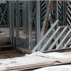

    我们选择了一种稍微不同的策略,丢弃了木材和泡沫绝缘材料。我们的墙体系统是钢钉,具有R38评级,是透气的,不含有会促进霉菌、霉菌的产品,是电磁和氡屏蔽,并且接近净零能量。如果你想要净零或零+,所需的设备将大幅减少。这是一个健康、舒适、充满活力的建筑。

    斯科特,你说你正在建造一个没有泡沫和R-38评级的钢螺柱墙。
    你能更详细地描述一下你们的墙壁和绝缘组件吗?
    你们是否使用“无泡沫”外保温材料?
    否则......我无法想象你怎么可以使用带有钢框架的腔体绝缘。
    你是如何处理热桥的?
    你能张贴(或链接到)你的墙壁组件的照片吗?

    说到钢框架的缺点(这可能主要是对Scott Harris和Advanced Tek Systems的回应):您能提供已完成的墙壁和屋顶组件的红外成像吗?这里的听众包括许多努力从他们的项目中移除热桥接的人。
  22. 斯科特•哈里斯||# 22
    钢钉
    约翰,我们使用围兜绝缘,钢螺柱热解耦,使墙体系统成为高的R值。它是热解耦的是现在的关键和我们的秘密,包括窗户安装的方式,图片可以说千言万语。我们最终得到了一个10“墙壁的围兜绝缘。

    斯科特,听起来你说的不是传统的框架。
    你可能知道……典型的钢架墙的空腔绝缘几乎毫无价值。
    你打算张贴的照片?...如果...那么一定要选择“附加”附加后的照片。
