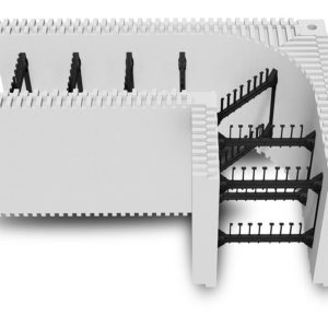

3.十四英寸厚的ICF。
ICFS使用扩展的聚苯乙烯(EPS)形式,用混凝土倒入它们中。由于几种原因,系统很有吸引力:没有热桥,超强墙(提供灾害保护),良好的R值(R-48),以及良好的气密(除了角落和开口周围,当然需要与任何其他系统一样密封)。但ICFS有点争议,并且在时间,金钱和能量方面更昂贵。这是一种劳动密集型的方法,我们根本没有认为在我们的案件中是值得的。

    空气密封ICF角落
    任何人都可以解释为什么ICF角难以空气密封?

    嗡嗡声 - 确实很好。首先,正如我后来学习的那样(在写这篇文章后,它最初写过一年前),如果它可以直接接触,雪松可以将单宁浸入护套,这可能导致护套,污渍和/或/或坐在自己。我们最终没有使用雪松。相反,我们用瑞典松焦油污渍使用松树,我认为未来可能会在GBA上发表一篇文章。需要空气空间的第二次考虑因素是气候区域中的降水。Martin Holladay在某个时候写了一篇优秀的帖子,描述了雨水墙系统和考虑因素。他建议在60升“的年降水量超过60”的区域,必须有空间,20-60的区域应该有空气空间。我们的气候非常干燥,每年只有14英寸的年平均降水量,包括雨雪。我们在简易宽度上有短墙高度,具有非常大的悬垂。 Nonetheless I did previously bring the question up with our build team of needing an air space. Simply it is not done in Saskatchewan given our very low level of precipitation. That is unless for a structural reason - as in apply wood siding over EPS and needing something to attach the nails to. If we lived pretty well anywhere else, except for the dry prairies, we would have needed an air space.
    安东尼奥 - 拐角通常具有间隙磨损,泡沫在直壁中没有互锁。这需要用胶带或剥离和粘附密封。这并不难以理解你。我认为我的观点是它在那些点并不完全通过密封。

    ICF角块
    肯特
    使用ICF墙壁,它是形成空气屏障的混凝土,而不是泡沫形式。
    ICF墙在角落是密封的,因为混凝土是连续的。
