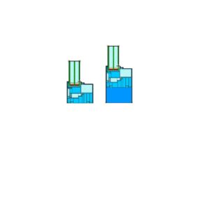

此图显示了为本文中描述的练习而进入PHPP的三种可操作窗口框架。
图片2和3:Stephen Thwaites
此图显示了为本文所述的练习而输入到PHPP中的三种类型的固定窗框。

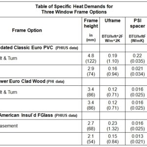

我比较了三个我认为可能具有代表性的框架:两个欧洲Passivhaus框架和一个北美绝缘玻璃纤维框架(见图2和图3)。第一个欧洲框架是基于常见的PVC框架几何。这是一个经过时间考验的设计,更新了多个绝缘室。第二款欧洲框架是基于更新、更先进的PHI-listed“a”级(更细)框架。这种“遮罩”窗扇虽然不易屏蔽,但并不广泛使用,它的设计是节能的。北美绝缘玻璃纤维框架是基于被动式建筑(Passivhaus)版本的一个20年的绝缘玻璃纤维窗户。虽然可操作的框架是“库存”,固定框架是修改,以容纳1 7/8英寸厚(48mm) IGU。
结果如下表所示。

PHPP预计,这座房子建成后将使用4.5 kBTU/ft^2/年(14.2 kWh/m^2/年)。请注意,普通欧洲PVC框架的体积将增加9%的房子的供暖需求。这一增长足以使房屋超过4.75 kBTU/ft^2/yr (15.0 kWh/m^2/yr)的被动式住宅标准资格门槛。
对于这所房子来说,被动式北美隔热玻璃纤维框架比普通欧洲PVC窗户的比热需求低14%。
结果也表明了更细的框架的优势。尽管“A”级PHI-listed窗框的隔热性能比Passivhaus版本的隔热玻璃纤维框架好得多,但其额外的体积导致了几乎相同的采暖费用。
从能量的角度来看,我们在例子中看到的三个框架都是很好的选择。根据PHPP的数据,兰开斯特的房子在这两者之间的差值只有450千瓦时/年。对一些人来说,这可能是符合被动式节能屋标准和不符合被动式节能屋标准的区别。对其他人来说,这是无关紧要的。

    作为一个极端的例子,考虑下面的图片。右边的帧的Uframe要比左边的帧好得多。然而,这两个坐标系的冷凝势是相同的。
    所以我同意博客中的苗条的FLASS Windows不会满足寒冷的气候pH舒适要求。对于一些人来说,这将是一个“交易破碎机”。我的观点是,并非所有NA Windows都不一定比Euro Windows更低。事实上,一些在某些情况下,更节能。

    我已重新提交表格到Martin,以将PSI识别为PSISPACER。我认为Bronwyn可能会发现它是psiinstall'n。在进一步审查后,它应该更清楚。
    本表中的所有3个案例都使用了最终的PHPP电子表格中相同的Uglass和PSIinstall n。我这样做不是为了呈现真正的窗口,而是为了隔离组件。我认为将NA框架和NA玻璃与欧洲框架和欧洲玻璃进行比较可能不会突出玻璃和框架的独立效果。
    布朗温是正确的,真实世界的比较PH房子也包括安装效果。当然,在这一点上,NA fglass可操作框架不会像较新的Euro Clad框架一样好。另一方面,我认为NA固定的窗口厚度可能会抵消这个差异。在加热气候条件下,高增益的NA玻璃比欧洲玻璃在更大程度上有助于降低能源消耗,特别是在普通玻璃建筑上。

    一个关键问题是,这种技术能节省多少钱?经过一些指导(感谢史蒂芬M.)我用PHPP模型为兰开斯特宫做了一些额外的工作。
    基于较新型包装木窗的PHI证书,掩盖和揭露条件之间的PSIInstall'n的差异为木框架墙壁的0.007 btu /(HR FT F)。这种过度量度是基于薄的包层,如EIFS,在泡沫过度量度上。
    建于4年前的兰开斯特之家在较旧版本的PHPP中建模,因此我不得不手动调整Psiinstall'n的过度整容效果。(排水水窗格没有过量计)。平均而言,窗户比它们更高1.5倍。基于此,我将过度整好的效果减少1/5。
    结果是,超绝缘的15个较新的包层木窗户节省了大约0.1 Btu/ ft^2或0.4 kWh/m^2。一栋刚好赶上PH值的房子。在美国,这项措施将再节省2.5%。按照大多数人的标准,这可能不是很多能源。对于兰开斯特宫来说,这大约是65千瓦时/年。
  41. 史蒂芬斯维特||# 41
    超过绝缘框架-赛马
    对于较新的包层木窗,可节省0.1 Btu/ ft^2或0.4 kWh/m^2的过绝缘。这就足够了,(框架+过度绝缘)组合的新包层木窗,比NA Fglass窗略更节能。
    在这种情况下,大约意味着16千瓦时/年。我可能错了,但我认为大多数PHPP用户会称之为平局。
    请记住,这一切都是基于最大限度地过度绝缘。使用较厚的包层将减少过度绝缘的影响。
    还要记住,窗口形式的窗口为较新的包层木窗口的基础不是你的平均4英寸宽框架欧元窗口。据我所知,这个“A”额定窗口尚未在NA中提供。如果它确实到了,它需要大多数市场的昆虫屏幕。容纳可以从室间移除的屏幕可能会增加帧宽度,或者在考虑过度绝缘的安装效果。
    所以,在我看来,公平地说,虽然欧洲窗户确实令人印象深刻,但不应该自动假定它们的热优势。
    再次运行PHPP或Hot2000是优化您建筑的最佳方式。
