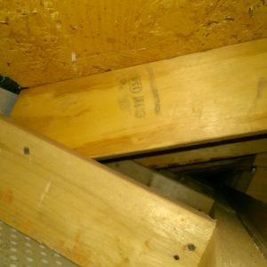

我附上了我的屋檐的(弯曲)图片。左边的筋膜,右边的顶板。有一个略微升高的脚跟。如果我不填充绝缘之间的空间,屋顶不会通过辐射连接到顶板和墙壁?
当然,这似乎是一项乏味的任务。
回应Gordon Franke(评论#7和#8):
戈登,
这两个问题都很重要——绝缘的r值和热桥的存在。理想情况下,车顶组件的代码强制r值的高百分比(高达100%)应该在车顶覆盖层之上。这种方法(在屋顶覆盖层上方安装连续的刚性泡沫层)减少或消除了通过框架的热桥接。
重要的是要有一个洗风坝,将底壳区和隔热层分开。这个洗风坝通常位于靠近外墙护套平面的某个地方,尽管如果你想的话,你可以把它定位到稍微靠近筋膜的地方,只要洗风坝不覆盖在底舱的通风孔。

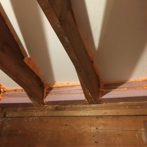

我正在重新装修我们的浴室,其中包括拆除旧的、快要倒塌的石膏天花板。我在努力提高整体的气密性和隔热性能因为我们从下面很容易进入。我们的房子有2x6的天花板搁栅和2x8的椽子,还有通风的阁楼,我们住在第5区,邻居是第6区。这所房子建于1959年,所以没有多少最初的想法在屋檐或一般隔热。这房子有拱腹、山墙和屋脊通风口。
到目前为止,我已经安装了1“x 2”furring strip(希望我有一个2“空间,但1.5“它似乎是一个好的妥协)到椽子上对屋顶甲板,然后在3/4“EPS泡沫板发泡。然后我用切割和鹅卵石的方法安装了几层XPS泡沫(有一些从另一个项目剩下的)。我在顶板的外边缘有3英寸的XPS在顶板的内边缘有5英寸的XPS。我是应该向内加入更多泡沫呢,还是停在这里,然后往里吹纤维素呢?我在考虑从挡板往下到托梁增加更多的XPS层,只增加足够深的内侧,这样我就可以安装足够深的纤维素层。然后我在干墙和泡沫之间吹纤维素这样泡沫层之间就不会有纤维素了。我希望用R60在阁楼最深处寻找纤维素。在浴室里,我计划在墙壁和天花板上安装5/8的防潮干墙。
另外,在干墙之前在托梁上添加纤维素网值得吗?
欣赏任何建议。
瑞安
瑞安,
你有正确的想法。你现在在顶板的边缘得到了r-15,并且进一步的R-25绝缘。这少于代码要求,但你正在做你能做的事情。
如果你买得起双组分泡沫喷雾套件——它们的价格是几百美元——你可以在你的切割和鹅卵石工作的内部安装泡沫喷雾,在你负担得起的任何厚度。
您的纤维素绝缘应安装在天花板干墙后。天花板干墙应以气密方式安装。您不需要玻璃纤维素的网 - 网是墙壁。
马丁,感谢您的快速反应。
我会在喷雾泡沫套件上进行更多的研究。由于有关处置过程的负面的环境影响,我一直避免这些套件。这些套件中的大部分是否使用开放式电池或闭孔泡沫?
我想如果我计算EPS挡板的R值,我在外侧的值是18,在墙内是28到30。让我们希望XPS能保持它的R值几十年。我知道这份工作不太理想,也不符合新的规范。我想这就是为什么老房子不应该永远存在的正当理由。
谢谢你的专业知识,
