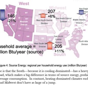

  54. 约翰·布鲁克斯||# 54
    请为南方提高标准
    卡尔,
    与其提倡更少的绝缘,我认为我们都应该考虑更多的绝缘....
    尤其是我们“南方人”
    “我们”比我们的洋基朋友更是个“问题”
    我们似乎正在建造更多的房子,我们正在冷却主导
    我们每个家庭使用的能源比东北部还要多!

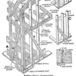

    阿曼德科博||# 57
    气球框架
    是啊,让我们试试用田地搭建的房子,尤其是在炎热的夏天或寒冷的冬天。我可以看到很多问题他瑞典技术,除此之外,没有人去瑞典学习…你可以学习气球框架或“芝加哥建设”在这里好ol的美国,通过工厂生产钉子的发明,它减少了热桥接。
    19世纪早期,乔治·华盛顿·斯诺在芝加哥建造了第一个气球框架结构,1832年建造了一个仓库,1833年建造了圣玛丽教堂。房子更小,你可以在2英寸厚的账簿上做休息地板搁栅这样的“工程”。如今,随着跨度的增大,许多桁架和TJIs需要3”轴承。框架地板与桁架允许使用他们的机械,电气和管道运行,因此不必建立毛皮仓库(有自己的问题)。
    所以,请在外墙和屋顶外涂上硬质泡沫,在边缘托梁上涂上OC泡沫,在墙壁上涂上纤维素,但不要涂棉絮。我认为这里在南部和西南部很好,我留下双层墙和拉森桁架墙的人,现在。
