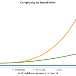

我推荐大家阅读Mason Knowles 2010年9月JLC的文章,“排除喷泡沫绝缘”,了解基本的技术信息和安装图片。膨胀的就地喷洒泡沫绝缘要求化学泡沫涂抹器检查和监控以下变量列表(我想到的):
- A面和B面温度
——泡沫比例
-在软管和喷枪混合
-线压力
- 基板温度
-基材含水率
——网站湿度
- 通风水平
这个列表甚至不包括适当的技术(抬升,速度,模式等),覆盖或热边界位置。作为一个行业,我们需要更好地解释感知风险和实际风险之间的差距(见图表),当处理高度可变且难以逆转的建筑产品时。与大多数情况一样,这是一个非线性函数。
喷雾泡沫可能是一种有效的产品,但它绝对不是灵丹妙药。
