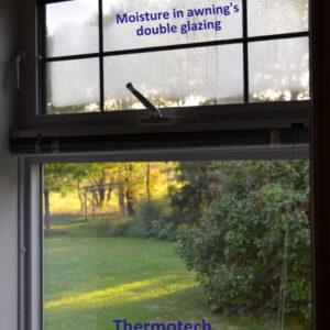

    我在1997年底通过Thermotech安装了六个双层玻璃窗。我们对服务和性能感到满意,所以还有相当多的(双层和三层玻璃),加上两个玻璃纤维门和滑动露台门作为2007年更具实质性装修的一部分安装。房屋位于魁北克克,并经历了极端温度(-35℃至+ 35℃),频繁来自西方的强风。

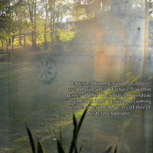

    在六扇1997年的窗户中,有五扇下方有固定的窗格(约36x46"),顶部有遮阳篷式的开口(约15"高);第六幅是遮阳篷样式~41x41”。我们西面的两个小遮篷,后面没有遮阳篷,阳光充足,现在玻璃之间有了水分。暴露在热量和阳光下最多的窗户现在也在内部表面留下了痕迹;可能是生产过程中使用的真空抓斗。同样的设计朝南和朝东,没有阳光直射,没有湿气积聚或内部痕迹。玻璃纤维在所有窗户上都能很好地支撑,但为了隐藏安装螺丝而增加的小型通风口盖是由不同的材料制成的,在西面的暴露窗上已经完全变质了。

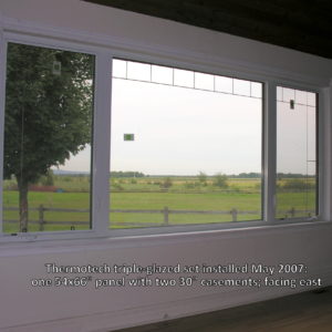

    较新的窗户(和门)的大小和风格不同,但到目前为止,我们对他们非常满意。我们选择了三层玻璃窗,在一个窗户和固定窗格中。所有窗户都有在外窗上的装饰铅。一组非常大,有一个54x66“面板,在任一侧(图片)上有一个30英寸的窗扉(图片)。这是我们在冬天定期使用的房间,并且人们经常对大型窗户附近的似乎在大窗户附近的似乎差异很冷。
