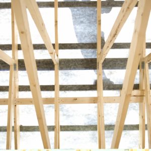

    更便宜和更健壮的屋顶大会考虑消除空气通风口,Zip包板和冰和水,松香,并替换为:方面膜钉(录音)在屋顶桁架(膜加固、防水、蒸汽开放、密封),连接到墙衬板形成一个连续的空气密封。在WRB/桁架上放置板条和金属屋顶-在WRB的外侧制作一个通风屋顶组件。这为您提供了最佳功能的隔热和蒸汽开放结构,有效使用材料,劳动力和成本。

    我之前用艾伯特车提出过这个问题,但现在轮到你了回答。你有没有这样做过?什么是屋顶的球场?你穿什么类型的鞋子?你在哪里把脚放在哪里?你是如何从山脊上下来的?你穿着OSHA秋季保护吗?
    这是纸上的一个细节。我想听听你双脚跨在屋顶桁架上时是怎么做的。

    马丁,从低到高的建筑一个会站在木条上。膜和缝隙将是安全的任何建设,不像非建设安全。可以很容易地设置防摔装置。
    膜水平滚动,烤,然后加入每个下一个更高的板块时卷起。

    感谢您对方法的描述。我认为这是可能的,尽管展开薄膜(特别是第一道菜)有点棘手的过程。
    在坚固的屋顶护套上安装刚性泡沫和在屋顶桁架上安装膜的区别是,在第一种情况下,你有护套站在上面。在第二种情况下,第一层膜在桁架之间伸展,没有任何护套来帮助安装人员。
    我不是说这是不可能的 - 这只是棘手的。
    你是对的——大多数住宅建筑商无视OSHA的坠落保护要求,不管他们在屋顶上安装了什么类型的空气屏障。

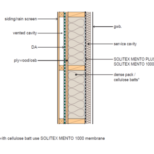

    意见2:保留osb,但安装像Intello Plus这样的蒸汽可变膜,它在冬天烫发率为0.17,而在夏天烫发率超过13。(它也是一个内部空气屏障,确保绝缘优化。)见附图。

    1-墙壁非常厚,仅添加R-1或空区域的任何东西。
    2-动物会喜欢在大型酒店地区建造
    在我所处的地方,如果使用乙烯基壁板或底漆壁板等其他选项,我还没有看到对雨幕的巨大需求。我把家里所有的东西都装上电线,看不出有什么必要。我确实喜欢隔离室内石膏板的想法,尽管如果建造一个隔热良好和低热质量的家庭。低质量的想法是我的,因为我为喜欢快速调节温度的第二家庭客户工作。谁知道我的想法是否有价值,但我只是随便玩玩而已。这个想法的一部分是使用箔背干墙,你的空间,箔面泡沫。
    谁知道由水平2x2s分开的两个箔面的R因子?

    然后我想问肯一些关于使用智能手机的问题。我正考虑明年初用它来建房子。比如AJ, DB是干什么用的?我在你们的网站上查了一下,但我不明白为什么你们需要用IntelloPlus。
    这个组装也会在潮湿的南方做得好吗?我们可以潮湿全年,特别是一个绝缘的房屋,热量不会经常运行。谢谢你。露西

    DB+是另一种Pro Clima膜的命名惯例,它是基于纸张的,但加强了高密度填充纤维素。它有0.8到5.5的烫发变异。以下是该页面的链接:http://www.foursevenfive.com/index.php?main_page=product_info&cPath=70_76&products_id=220

    可以使用DB+或Intello Plus。(要么一个,要么另一个,而不是两个一起。)关于DB命名,请参见上面对AJ的说明。
    然而,在炎热潮湿的集会中,情况会有所好转。我把这个反应和湿热的集合联系在一起。在这个过程中,你可以使用一种蒸汽缓凝剂,强大的WRB, Pro Clima公司的DA。(这是我们刚买的,而且是网站上的新产品。)然后用蒸汽打开里面的Solitex Mento。通过这种方式,一个是限制蒸汽驱动进入外壳,但允许一些干燥到外部,同时最大限度地干燥到内部,并保持绝缘内外的气密性。
