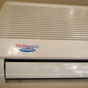

      高壁线圈(许多人认为是一个微型分裂)可用于循环地热系统加热和冷却。见图2:
      https://www.supplyht.com/articles/99139-combining-a-geothermal-heat-pump-with-a-boiler
      许多人反对高墙线圈“迷你分裂”的外观,但流体循环地板安装的风扇线圈和控制台也可以与流体循环地热热源一起工作。
      但地热量热泵也遭受了超大的方式,用于多家庭建筑中的低负荷单位。
      查看此(可使用的拙劣)地热系统的多浅墙风扇线圈的图片:
      //m.etiketa4.com/question/gothermal-neartmare.
      https://s3.amazonaws.com/greenbuildingadvisor.s3.tauntoncloud.com/app/uploads/2018/08/08101414/Geo10w-300x300.jpg
      或从制造商的网站:
      https://www.multiaqua.com/index.php/water-fan-coils/mhqww-1-hi-wall-220
      寻找足够小的地热组件适合低负荷仍然是一个问题。
