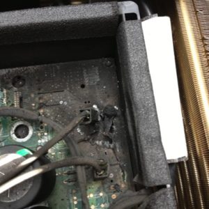

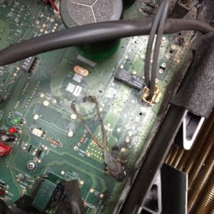

今年春天我刚买了一台LG 28 seer迷你split。今天它停止工作了,我训练有素的鼻子告诉我烟是从里面喷出来的。结果发现几只树蛙爬上了逆变器板,把它弄短路了。我传统的迷你分割从没遇到过这种问题。我不知道该怎么做才能阻止它再次发生。我希望LG能在保修期内更换这台,然后呢?在室外建个笼子,养条猪鼻蛇在里面?当它吃饱了不能再吃青蛙时,会发生什么呢?
这位声称格鲁吉亚是温和派的作者是在说疯话。我住的南乔治亚州是一个野蛮的丛林,到处都是爬行动物,它们固执地想把它们高度导电的两栖屁股塞进我昂贵的电子产品里。我把我的房子封得像个冰柜。
艰难的青蛙
对您的设备触电问题太糟糕了。祝你好运。至于中等气候评论,亚特兰大真的与国家南部不同。海拔1000英尺,我们不会尽可能多地获得深深的南方潮湿的热量。我注意到虽然夏天是较长的温度往往低于这个国家的大部分时间。在最近的热波期间,我们的天气远低于许多中西部和北方州。
