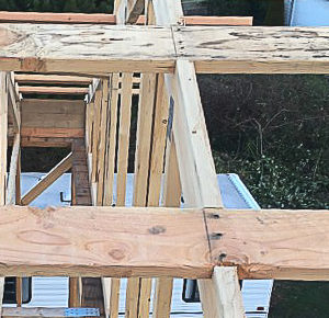

    另一个问题是你支撑斜耙悬臂的方式(屋顶悬挂在你家山墙的一端)。虽然你的文字描述的悬臂2x6,照片与你的描述相矛盾。(见下图)这些2x6不是悬臂的;它们是从上一个桁架延伸出来的短桩。[后来编辑:我现在意识到我错了。那是铅笔印,不是锯痕。

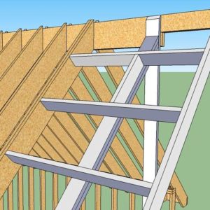

    理想情况下,你应该在施工开始前提出一个工程解决方案(包括桁架制造商)。当我安装了“瞭望台”(你这样叫它们)——有时也叫舷外支架——我将它们与你的接近方向成90度角,这样它们就能提供一些结构。(见下图)

    我想瞭望哨是连续的。困惑来自于他让他们进入了山墙桁架,而不是像通常做的那样让山墙桁架比其他桁架短1 1/2或3 1/2"。更让我担心的是,悬挑处的胶合板没有跨越两个桁架空间。这意味着它对屋顶的结构完整性没有帮助,而且会违反这里的规定。
    我知道结果一切都很好,但是天啊,站着给屋顶盖屋顶的时候还没有完成护墙板,我会很紧张。

    你是对的。我现在意识到那些是铅笔标记,而不是削减。
    我同意耙子悬臂上的覆盖过渡——当我读到这一点时,我畏缩了,并打算在我的评论中提到它,但被其他问题分心了。感谢您对这两个问题的评论。

    缺口的顶部弦桁架与入的耙子悬臂降低了它的抗压强度,同时增加了更多的负荷。如果不花钱请工程师来计算这些数字,至少在另一块板上对这些顶级和弦进行姐妹化似乎是合理的。用耙子伸出的末端桁架比中间的任何桁架承载更多的负载,甚至没有引入,现在已经被做得比其余的更弱。
    1. Ethan Foley.||#12
      悬挑的耙子似乎都直接在桁架上的一个2x4的柱子上。抗压强度很可能与一个连续的路径,以承受那样。由于他指出,“在现场修改任何桁架之前,一定要与制造商进行检查”,桁架工程师很可能批准了放行。我肯定会铺上一整层屋顶覆盖物把悬挑和桁架连接起来。肯定有更好的方法来建造悬垂物。
        Dana多赛特||#14
        说得好。支持的2x4是我在第一次快速浏览画廊图片时漏掉的一个细节。

    同样,在马特的房子上:有很多方法来完成悬挑。如果你不想安装拱腹,另一种选择通常不是让屋顶护套和所有支撑屋顶的紧固件暴露在外,或者使用框架木材作为瞭望台。
