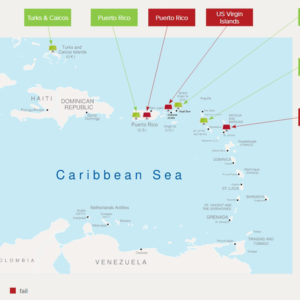

2017年飓风季节给加勒比地区带来了广泛的破坏,摧毁了一些岛屿上的光伏系统,而另一些岛屿则完好无损。
图片来源:落基山研究所
图片来源:落基山研究所

2017年的飓风季节是历史上最活跃的飓风季节之一。飓风“哈维”、“厄玛”和“玛丽亚”给整个加勒比地区带来了广泛的破坏。这些严重的风暴不仅给该地区的人们造成了情感上的损失,关键基础设施的中断还导致许多社区长时间没有水电等基本服务。
在一些岛屿上,如波多黎各、美属维尔京群岛和巴布达,光伏(PV)系统遭到严重破坏,甚至完全失效。然而,其他光伏系统,如安装在英属维尔京群岛、特克斯和凯科斯群岛的光伏系统圣Eustatius,并在第二天继续发电。

    圣尤斯特提乌斯的设施经受住了飓风
    我很高兴地看到,据报道,圣尤斯特提乌斯岛上的光伏设施在上个季节的飓风中保持良好状态。(参见RMI报告中的地图——圣尤斯特提乌斯的设施用绿色标出,而不是红色。)
    有关圣尤斯特提乌斯设施的更多信息,包括其超大电池的信息,请参阅“一个加勒比岛屿转变为PV。”
