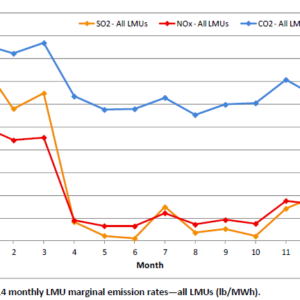

    事实证明,ISO-NE公布了碳排放量的增量数据,甚至将其按白天与黑夜进行分解,但不是按小时进行。2014年是最近的一次。
    http://www.iso-ne.com/static-assets/documents/2016/01/2014_emissions_report.pdf
    事实上,晚上的情况比白天更糟:白天931磅/兆瓦时,晚上949磅/兆瓦时(晚上10点到早上8点)。几乎可以肯定,夜间的平均排放/千瓦时要更好一些,这主要是因为严重依赖核能,但边际排放从来不是在白天或晚上使用核能,因为任何可能的时候都是满负荷运行。你可以在第15页看到,边际发电量通常是天然气(72%),这解释了日夜相似的数字,但有时是煤(8%),有时是石油(4%),有时是水力或泵送水力。我的猜测是,边际排放量在夜间比白天更多地是煤,白天比晚上更多地是水,这就解释了夜间边际排放量稍微高一些的原因。但这种差异很小,不值得担心——主要原因是两者都是由天然气主导的,而且两者基本相同。
    在新英格兰,与热源决策更相关的是冬季和夏季的边际率差异。图5-7,p. 25,也在下面,显示出速率在冬季是1200,而在夏季是825左右。在第13页,解释了原因:冬天会使用更多的煤和石油,因为冬天天然气价格会更高,因为管道堵塞。此外,由于冬季降雨量较低,可用的水也较少。
    在新英格兰地区,Dana的计算结果为146磅/MMBTU,与丙烷相当,比直接使用天然气差,但比直接使用取暖油好。由于缺乏各州的边际数据,热泵将是一个很好的选择,在那里石油将是一个替代品,也许与丙烷相比也是一个很好的选择,因为我们可以期待在未来更低的碳网格。
    在新英格兰地区,在天然气和热泵之间做出选择有点滑稽,因为如果你选择天然气,你就参与了造成管道堵塞的行动,而这正是导致电网运营商转向煤炭和石油的原因。所以单独看这两个是站不住脚的。然而,一旦你开始讨论增加PV,这显然是有益的,因为管道堵塞的时间尺度足够长,每天PV贡献的时间并不重要。通过增加光伏发电,你可以减少冬季的电力消耗,从而帮助ISO-NE能够在不依赖煤炭和石油的情况下,在管道容量内满足电力需求。
