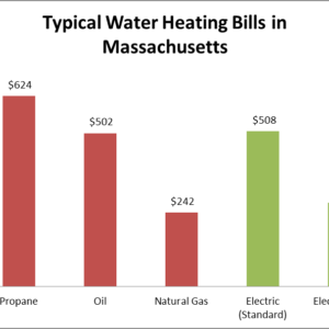

三间卧室的房子每年的水加热费用,包括0.67 EF热水器(丙烷或天然气),0.59 EF热水器(油),0.97 EF标准电热水器,2.4 EF热泵热水器,如Ekotrope模型。
很多建筑商犯的最大错误之一是,在没有考虑电动热泵的情况下,安装了以丙烷或油为燃料的供暖系统。在大多数情况下,这样的选择每年要花费主人数百(甚至数千)美元的能源费用。
在右边的图比较了一个典型的一个新的2000平方英尺的马萨诸塞州的家每年热量的燃料成本。类似的曲线图进行比较的成本来操作不同类型的热水器在下面示出。不同的燃料选择的相对成本将是相似的气候相似,但它是要注意重要的是,天然气是不是在很多地方使用。

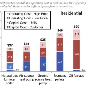

    这是一个条形图,来自达纳链接到的RMI报告。注意(在设备的寿命期内)住宅地源热泵的热量成本高于空气源热泵的热量成本。
    [点击图片放大]

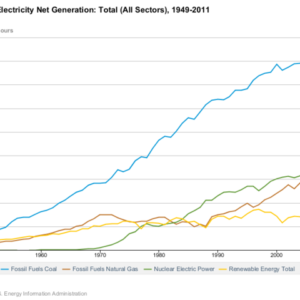

    除了Ed Mazria(我还没和他谈过这个问题),深思熟虑的绿色建筑工人正在朝着全电动家庭的方向前进。与你的暗示相反,电网正变得越来越干净;燃煤电厂正在被淘汰,而风能和太阳能却在增加。这种转变比大多数绿色建设者想要的要慢,但它正在发生。
    是的,许多专家已经做了计算。与通常的替代方案相比,使用无管道的微型裂片供暖可以减少碳排放。
    下图说明了煤炭的重要性和可再生能源在美国发电方面的重要性。

    来自岩石山研究所的条形图,我在评论#2中复制,支持我的立场。

    罗伯特·豪沃思的文章不支持的论点,即与fracked - 燃气联合循环燃气25-35%的煤炭的位移是净负,由于公布的增加甲烷的数量,并断言不是新-CC煤具有较低的温室气体足迹比CC气体有一些真正的缺陷。是的,甲烷是一种强有力的,但短寿命温室气体,需要得到更好的管理(它可以),但观念的最近马虎甲烷管理实践的影响在2100年超过生成功率恶化随着煤炭的效率较低并没有正当的。
    与石油产品相比,在汽车内燃发动机中以20-25%的效率燃烧压裂气或30%的热效率峰值燃烧天然气的草率做法略有不同。但甲烷释放也可以比最近的平均水平更好地管理和控制,Howarth的工作在意识到这一问题上发挥了不小的作用,给天然气行业带来了监管压力。
    但对于ISO-NE文章进行了两个可疑的假设。从图5的标题引用:
    “对于电力生产,煤气平均效率为41.8%,煤炭效率为32.8%。”
    虽然41.8%可能是所有天然气发电在全国平均水平上的一个有效的瞬时情况,但这显然不是联合循环电厂或它们正在取代ISO-NE电网中的传统煤炭机组的情况。那些被淘汰的传统燃煤电厂并不是新的联合循环煤气化装置,它们的热效率通常低于30%,而大多数新的cc燃气电厂的平均热效率都在50%以上。此外,与传统燃煤电厂不同,联合循环燃气在输出方面更加灵活,可以更好地跟踪24/7的电网负荷,无需弃电,而且不需要运行必须的旋转储备来跟踪负荷峰值。(刚性慢坡道发电厂有额外的可变额外碳足迹,与维持电网稳定的低效率必须运行储备有关,跟踪风力发电的可变输出的碳足迹经常被高估。)
    但目前与天然气相关的电网电力中甲烷排放量的增加可能最终不会产生影响,至少不会持续很长时间。在2025年之前,风力发电和光伏发电都将比联合循环天然气更便宜,而且电网资源效率更高。在许多地方,风力发电已经比联合循环天然气便宜4美元/百万英热,但在不到10年的时间里,分布式电网光伏发电将比同类最好的风力发电更便宜。电网存储派对才刚刚开始,但它在原始经济上轻松击败了化石燃料的峰值。只有当现有的化石能源发电企业在监管游说中不断获胜,天然气才能在发电领域占据主导地位(如果是这样的话)超过20年。那些说要用天然气为国家提供未来100年能源的人必须饮用水力压裂水,而忽略了风能和太阳能现在是多么可行,更不用说未来几十年了。
    2014年第一季度,光伏发电在美国新增发电能力中占据主导地位。尽管光伏发电装机容量在美国总量中所占比例还不到1%,但大约每2-3年就会翻一番。这可能会在2017年出现拐点,届时30%的税收抵免将降至10%,但在2020年之前,如果没有补贴,与电网相连的光伏成本将低于电网零售平价。现在已经准备好进入黄金时期,但到2025年,ISO-NE电网的燃气发电机的运行能力将显著下降。
    在MA,最近PV容量翻倍的速度已经快于2年。由于光伏发电和风力发电的兴起,目前一些新的化石燃料发电厂的计划面临风险——它们可能无法获得足够的资金:
    http://blogs.barrons.com/incomeinvesting/2014/05/23/barclays-downgrades-electric-utility-bonds-sees-viable-solar-competition/
    这还有待观察,如果最近建成的CC天然气厂将实现他们的设计使用寿命,即使他们保持灯(和热泵)上运行的ISO-NE电网在短期内绝对必要的。
    遗留的核武器以及增加在这两个水电和非水电可再生能源之间,只有在ISO-NE电网一半的功率将是从化石能源在2014年这还没有算上分布式光伏发电上百米的另一面,这仅显示为负的负载的电网运营商,而不是上市,提前一天或现货批发市场(虽然从这些设施生产信用在NEPOOL进行交易)。这将是不同的,甚至低碳水化合物5混合years-指望它。
