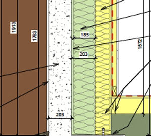

我们让人们访问我们的网站,并想知道为什么我们在做落后的事情。通常情况下,人们建造混凝土墙,并在上面放置木地板系统。我们没有。木房子的框架依靠在混凝土基座上,而不是在基础墙的顶部。为什么?我们发现的一件事就是建筑的结构!
当一个结构不是为隔热而设计时,它就很难实现无热桥的施工。将第一个木(或钢,或其他)地板框架放置在混凝土墙的顶部意味着与混凝土有很强的连接,但混凝土是热传导体,而不是绝缘体。除非混凝土是在温暖的一面隔热,这是一个重要的热问题。
在这种设计中,结构混凝土在绝缘的冷侧。这意味着建筑物的外壳很难。当人们思考建筑物持续25年时,外面的刚性泡沫似乎可以正常。但如果我们希望它持续150岁或以上,怎么办?好吧,我不知道这会发生这种情况,但似乎有一个很好的主意,让外壳坚硬和耐用。
它失去了一些内部热质量的潜力,但这可以通过其他方式实现。通过这种方式放置木框架,我们可以在房屋的内部框架(即结构框架)之间从地基一直到屋顶进行热分离。因此,框架从地下室开始,而不是在混凝土基础墙的顶部。这似乎完全背离了传统做法。但到目前为止,在我们的项目中,我们没有发现真正的问题。
然而,存在一些后果。首先,我们从木墙开始,而不是楼层。如果我们从楼层开始,他们内部的绝缘将全部潮湿。所以我们等待屋顶打开,建筑物在建造地下室之前关闭。这也降低了建筑物的自然沉降 - 框架木材的大部分收缩在地板框架中发生。虽然宽阔的脚踏是非常的,但我们也落下了墙壁,所以它们与混凝土不接触,任何水都可以从墙壁下面排出,进入基础之间的空间,最后到凹坑坑。
靠混凝土的框架墙没有护套。同样,这是为了在建筑封闭后,我们可以隔离框架后面的空间。我们从混凝土墙借用剪力(货架)强度来稳定这些开放框架。下面的照片(见图6)显示了一个宽的3/4英寸的胶合板顶板(放置在上面的顶板上),它到达混凝土,并用钢托架将墙壁侧向锚定在混凝土上。1/2英寸的Zamac锚(每个1美元)在墙体浇筑时放置在模板中,但可能会在之后钻进。混凝土工人并没有真正注意到这些锚的位置所以你会看到一些钢支架连接到胶合板的下面,还有一些连接到上面。

    马丁Holladay||# 1
    地下室墙体防潮保温?
    林登,
    看着你的地下室墙体细节,很明显,在冬天,你的混凝土墙会保持很冷。您已选择在这种冷凝土墙的内侧安装“BATT或松散玻璃纤维或矿物羊毛”。您是否担心此界面上的水分积累 - 蓬松的绝缘体接触冷凝土?我会担心。
  2. dorsett.||#2
    红色虚线…@马丁
    红色虚线为半英寸CDX,详细描述为空气屏障,并用应用于蒸汽缓凝剂的液体包覆。这可能足以防止水分在冬季积聚,但对任何进入混凝土的地面水分的释放都非常有限。在混凝土上充分暴露也可以。
    我没有看到任何毛细管断裂之间的基础和基础墙,也没有任何在基础下,只有周边排水和混凝土外部的防潮,所以有一个真正的潜力,地面水分通过基础进入墙壁。

    @Dorsett。
    绘图的右侧侧面表示在板坯下的10密耳。也许它终止于墙壁部分的三角形膜?
  5. 林登比||# 5
    冷混凝土墙
    大家好,感谢您的深刻评论。
    冷凝器可能有点令人担忧,但我现在一直在观察它几年,而且我没有看到任何问题......虽然地下室绝缘在某些部分没有完全完成,所以还有一些机会比较。
    在墙外放置混凝土是加拿大典型的地基(我猜在美国的许多地方也是如此)。我们的法规最近(10年前)已经将地下室墙壁的绝缘要求从R13提高到R20,所以法规监管机构也在朝着越来越冷的混凝土墙壁发展。在我们的案例中,设计要求地下室混凝土墙的内部大约R50。这可能会让墙比代码构建的墙更冷,但可以肯定的是,即使是代码构建的墙也低于典型的露点温度。我同意D Dorsett的观点,因为内部的蒸汽屏障/气密性,冬季的湿度驱动将是最小的。
    水分从地面进入混凝土:嗯,三角洲MS只是在墙壁的一边,聚在楼板下不延伸到脚下。我们唯一的辩护是,我们使用了25mpa的混凝土-不一定很高,但确实有更高的水泥含量-高强度的混凝土更耐水,更少的多孔。我想说的是,与水接触的主要地方是在地基的基础上——距离地面相当远,有7英尺远——在那里冻融破坏越来越令人担忧。当然,我们也可以在更低的地方设置冰点,比如深度冰点下4英尺,距离立足点....还有3英尺所以我们需要深度冰冻和非常潮湿的条件,让水分进入混凝土....下次我会在脚底下测聚。
    在室内,我们在混凝土上放置了凹痕膜,这样就与模糊的隔热层之间有了大约5英尺的距离。另外,我们已经把木墙放在了砖块上,所以任何水分都有路径到混凝土板上。
