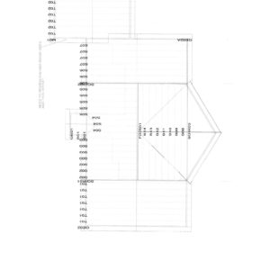

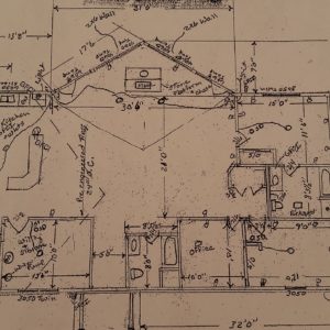

    首先,根据桁架细节或时间表,没有承重内墙。我把从县里收到的原始设计图的照片也放进去了。GE02是唯一沿墙有承重点的桁架。我打算找一个结构工程师来验证我可以使用一些类似于T01的桁架来支持这种负载,这些桁架只在外墙上有承重点。我计划删除任何低于顶板(内墙只)和打开一个6'后门,让一个小Bobacat在演示。我知道hyrdonic可能不是我的朋友,但据我所知,这房子不符合标准当我做扩建时,我被要求要符合标准否则我就拿不回我的入住许可了。我绝对没有打算在内墙上安装泡沫板。
    谢谢你提供的关于蒸汽屏障的信息。我还以为特卫强薄膜是个屏障呢。这些图纸显示了石膏板,螺柱和纤维素,护套和乙烯基。没有任何蒸汽屏障或特卫强的细节。
    1.我将研究完成的壁厚度更多,以确保这将不会是一个嗝。似乎给定的名义螺柱厚度和完成厚度,尽管这将变化到1/2“取决于材料。
    2.如果您查看平面图,关注是家庭(左)和大教堂的东侧的AC管道。我想制作一个盒子,但我不确定如何在没有让它的眼中做到这一点。我认为Miniplits也是一只眼睛,因为这是一个选择AC的选择。距离房子周围有几十几次。
